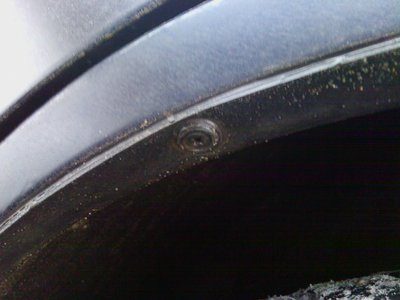

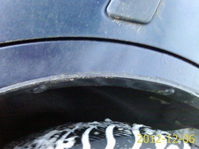

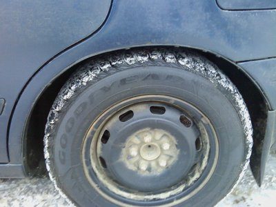

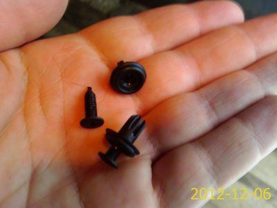

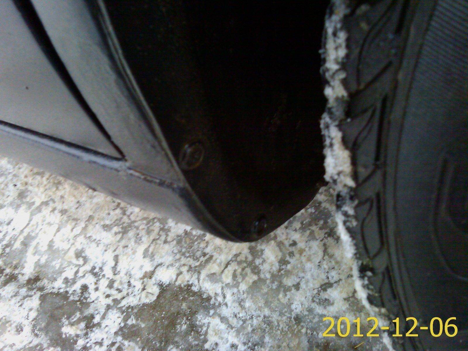

После установки задних, между локером и крылом надавил черного рерметика из шприца, аккуратненько провел пальцем по выдавленному излишку и получилось красиво и практично... ставил на пистоны ток вот дырки пришлось сверлить 6мм :(
передние оставил стоковые.

СообщениеДобавлено: Чт дек 06, 2012 8:20 pm
Сообщения: 235
Откуда: столичный
Allegator писал(а):
фото бы пистонов и получившегося шва
Машина грязная, фотика нет.
Пистоны купил в "Руси" 10р шт
ну как то так...
PIC121206000.jpg [ 260.98 КБ | Просмотров: 3049 ]
PIC121206002.jpg [ 361.59 КБ | Просмотров: 3049 ]
PIC121206003.jpg [ 406.43 КБ | Просмотров: 3049 ]
PIC121206004.jpg [ 491.13 КБ | Просмотров: 3049 ]
PIC121206001.jpg [ 362.52 КБ | Просмотров: 3049 ]
СообщениеДобавлено: Чт дек 06, 2012 8:28 pm
Сообщения: 1793
Откуда: Казань - 16rus
Неплохо )

BaZ писал(а):
ну как то так...
Аще Агонь. Отверстия обработать и тыщщу лет ни чё не будет. :co_ol: :-ok-: щикарно
