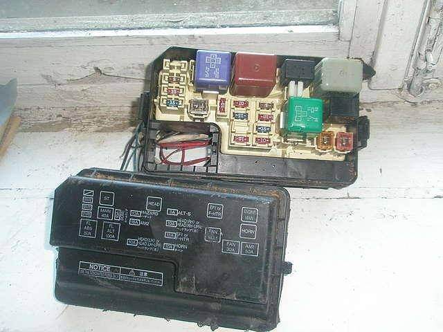

СообщениеДобавлено: Сб дек 01, 2012 8:22 pm
Зарегистрирован: Вт сен 13, 2011 8:29 pm
Сообщения: 270
Откуда: Алтайский край,г.Бийск
В нижнем правом углу по моему они
1302115207270_bulletin.jpg [ 52.55 КБ | Просмотров: 3456 ]
 Заголовок сообщения: Re: Я что то испортил.Помогите!
СообщениеДобавлено: Сб дек 01, 2012 8:31 pm
Зарегистрирован: Сб дек 01, 2012 6:09 pm
Сообщения: 45
Откуда: обнинск
Машина: toyota carina e
Двигатель: 4A-fe
Спасибо.Но коробочка у меня совсем не такая,в половину меньше.И преды не в таком порядке расположены.куплю их и поеду.пару дней ещё есть.Буду собирать побольше инфы.
