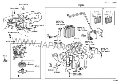

l_denis писал(а):
Ребятки, еще вопросик. А как патрубки печки подключать? Я когда снимал - не запомнил. Вроде как к крану идет от толстого металлического, или я ошибаюсь.
Воткнули сегодня двиг, завтра электрику подключим, полуося вставим и бум заводить. Зря я siam_
сразу не послушал и не стал двиг с коробкой вниз вынимать, лишний день провозились, А воткнули сегодня с коробкой снизу очень легко.
siam_, тебе плюсанул
Ой, еще одну фигню забыл... Вакуумные трубки со стороны моторного щита в каком порядке подключаются?
Вот тебе картинка,по трубкам отопления.
CImage.png [ 139.8 КБ | Просмотров: 7511 ]

siam_, эта картинка ничего не даёт, но все равно спасибо, уже подсоединил.

Шуршит сам выжимной.Если новый,странно,если старый,понятно.
По поводу рисунка,там как раз видно,где какая трубка относительно друг друга.
