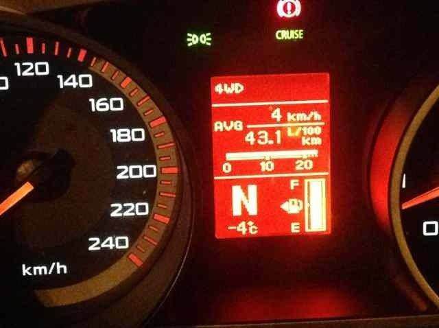

Дмитрий 701 писал(а):
У мну счас от 12 до 14 расход...Готов платить за автомат и 4везде - ничего не поделаешь... :nez-nayu:
Дим это не много. Вот у меня в четверг.
ImageUploadedByTapatalk HD1354365964.852011.jpg [ 42.77 КБ | Просмотров: 4882 ]
 Заголовок сообщения: Re: Про расход топлива
СообщениеДобавлено: Сб дек 01, 2012 5:00 pm
Mouflon
Три литра объёма в пробках = недетский аппетит. :( Ты Лёш к шильдику ещё одного икса прилепи - ХХL будет. :D Когда нибудь цены на бенз заставят нас оседлать коробчонки 0.8-1 литра объёмом - наше горячо любимое правительство позаботится... :ti_pa: Ну а потом и вовсе на скутеры в сезон... :-facepalm-:
