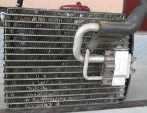

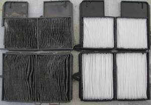

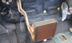

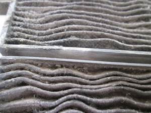

Привет! Надо снимать печку,панель приборов (торпеду,парприз),разбирать воздуховоды,дефлекторы,испаритель кондиционера (если есть кондиционер),менять салонный фильтр.В общем всё полностью разобрать,промыть и собрать.У меня вот так на авто за 18 лет предыдущих пользователей ни разу салонный фильтр не менялся,я просто в шоке от того сколько пыли и грибкообразной массы скопилось в этих невидимых местах. И ещё, после процедуры очищения данных узлов я кашлял дня три сухим непонятным кашлем,в общем чистота залог здоровья!!!
Комментарий к файлу: Вот так выглядит 18-летний фильтр...
Фильтры.jpg [ 149.05 КБ | Просмотров: 8876 ]
Фильтр-2.jpg [ 190.71 КБ | Просмотров: 8875 ]
Комментарий к файлу: ...А вот так печка...
Печка-1.jpg [ 151.6 КБ | Просмотров: 8874 ]
Печка-2.jpg [ 163.42 КБ | Просмотров: 8873 ]
Комментарий к файлу: Вот так выглядел испаритель кондиционера,жалко было хладагент стравливать,но здоровье дороже!!!
Испаритель до помывки.jpg [ 198.25 КБ | Просмотров: 8851 ]
Испаритель после помывки.jpg [ 185.31 КБ | Просмотров: 8851 ]
Комментарий к файлу: ...а вот радиатро печки не стал трогать,выгядит она как новая,да и чистая,промыл водой через распылитель и продул воздухом.
...как новая!!!.jpg [ 175.08 КБ | Просмотров: 8850 ]
Комментарий к файлу: А вот так выглядит чистая,помытая печка...
Помытая печка.jpg [ 168.26 КБ | Просмотров: 8850 ]
Комментарий к файлу: Отгадайте,где новый и где "совершеннолетний" фильтр...
В общем мой Вам совет:дышите чистым воздухом!!!
