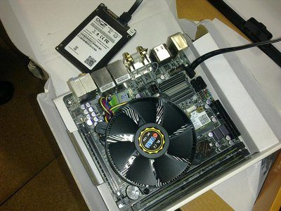

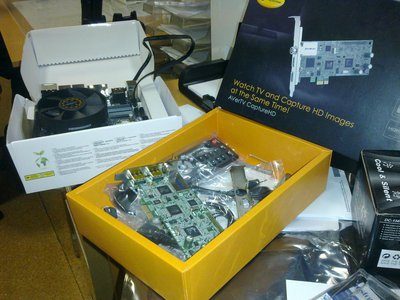

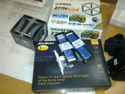

Добавлю фото.
мамка 1.jpg [ 178.93 КБ | Просмотров: 7267 ]
мамка 2.jpg [ 149.34 КБ | Просмотров: 7267 ]
мамка 3.jpg [ 153.54 КБ | Просмотров: 7267 ]

Материнку взял GIGABYTE GA-Z77N-WIFI (rev. 1.0),так как на Асусе,которую планировал купить изначально моего проца не было в списке поддерживаемых.Связка пентиум+асус заработала бы скорее всего,но возможно пришлось бы обновлять биос.Тюнер пришлось взять Аверовский,так как только у них есть карты низкопрофильные с нужным мне PCI-E,думаю будет работать не хуже Бехолдера.После установки 7-ки всё работает шустренько,конфигурация получила от винды довольно высокие оценки,за исключением видео-4,9 что впрочем неудивительно.По теме,в Белоруссии куплен блок питания и безкорпусной монитор Самсунг 7-ми инчевый.Также жду рамку для панели моей машины,монитор будет либо в неё инсталирован,либо будет куплена 2 дин рамка,там посмотрю что лучше.Из комплектующих куплена большая часть.Для начала всё соберу на "столе" и буду настраивать.Если подвернётся гараж,то после НГ буду инсталировать в авто,но скорее всего придёться ждать лета.

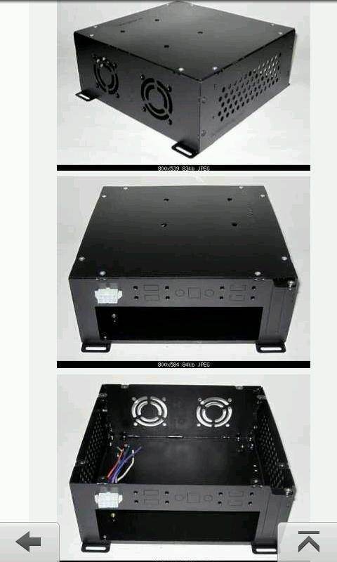

Второй день ломаю голову на предмет выбора корпуса.Если не использовать карты PCI-E,то корпус размером 200х200х60 найти не проблема.А вот если использовать.....Ну никак мне от тв отказываться не хочется.Придётся заказывать хэнд мэйд,подороже выйдет,ну деваться некуда,на compcar.ru есть человек,который изготовит мне корпус.
 Заголовок сообщения: Re: Офисный тюнинг каров
СообщениеДобавлено: Пн дек 03, 2012 7:41 am
Корпус будет как на фото 200х209х85,обещали сделать на этой неделе.Ждёмс.

Затраты на сегодняшний день:1.Gigabit GA-Z77N-WIFI-3765 р 2.Процессор Intel Pentium G2100T(2770 руб-новый)+вентилятор-250 р 3.Память DIMM DDR 3 1333 mhz 2gbx2-720 р4.Блок питания+миниклава+ардуино-4000 р 5.TV-тюнер AverMedia AverTV CaptureHD PCI-E-3150 р 6.Усилитель Феликс Дарк Блю 4(3500 руб-б/у) 7.GPS-GlobalSat BU-353(1500 руб-б/у) 8.Монитор Самсунг 7 дюймов+переходная рамка в авто-4700 9.Адаптер типа ELM 327 USB, Bluetooth для БК 10.Веб-камера Логитек с920-3000 р 11.Корпус от Стаса-3700 р 12.SSD-1710 р
Итого:32765.....Это ещё не всё,но думаю в 35-ть уложусь.

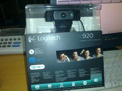

Ну надеюсь под панель магнитолы системник разместить,места там достаточно.Можно было и уменьшить бюджет,мамку попроще взять,камеру,корпус,блок питания.А что пыль,домашние системники по уши в пыли и ничего,работают.Р.С.Вебка приехала.
логитек.jpg [ 186.87 КБ | Просмотров: 7019 ]

Крутая вебкамка!
