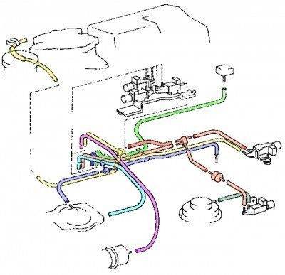

Спустя пару часов усердных ковыряний все заработало! Лампочка "спиралька\турбина" больше не загорается.
Что было сделано:
1. снял все трубки и пооткручивал все эл.пневмо клапана от движка.
2. промыл и продул каждую трубку бензином, проверил все на герметичность.
3. промыл все клапана WD-шкой (пластмассовые корпуса клапанов бензин может повредить, к тому-же внутри есть резиновые колечки и мембрана), продул, каждый подключал к акумулятору -промывал при включеном режиме.
4. контакты клапанов почистил ухочисткой с бензином (WD-40 оставляет тонкий диэлектрический слой!)
5. собрал все по нижеприведеной схеме.
6. стер ошибку.
Завел, прогрел, выехал на трассу- реально машина быстрее разгоняется,топливная аппаратура слаженно работает вместе с турбиной, мотор ведет себя совсем по другому,чувствуются хорошие ускорения авто после 2100-2200 об. Раскочегарил ее по ровной до 170км/ч. больше не решился-обороты около 4,5тыс. (кстати до этого шла максимум 155). И ЕГР у меня то-же работает, только никак не пойму : ну на хрена и кому он нужен?
Вакуумн_трубки_2CT_.jpg [ 240 КБ | Просмотров: 20020 ]
Toyota Carina-E 1997 2СT Liftback CT109L англичанка.

СообщениеДобавлено: Сб июл 02, 2011 3:28 pm
Сообщения: 106
Откуда: Мы из Карьяла
andrew3232
Верно-ли я понял, что на желтой магистрали тоже стоит тройник?
Тебе огромный респектище за цветную картинку - сейчас пойду собирать в кучу все эти резиновые трубочки :roll:
СообщениеДобавлено: Вс июл 03, 2011 10:48 pm
Зарегистрирован: Вт июн 07, 2011 1:59 am
Сообщения: 174
Откуда: Одесса-мама
Двигатель: 2CT
Карел 76
Да верно, на желтой магистрали тоже стоит тройник.

Комментарий к файлу: вакуумная трубка выделенная желтым - у меня она не стоит. Решил попробовать и присоединил её, после чего сразу заморгала лампочка накала свечей и турбины. Так может она там и не нужна вовсе???
вак-111.JPG [36.32 КБ]
СообщениеДобавлено: Вт ноя 27, 2012 4:14 pm
Сообщения: 174
Откуда: Одесса-мама
Двигатель: 2CT
максим лепский :D :D :D
привет, это у меня так для "понта" стояла трубочка с дырочкой сбоку. А в действительности там должен стоять так называемый колпачок-фильтрик пластмассовый, как и на всех других пневмоклапанах.
И если заглушить эти выходы то действительно будет моргать лампочка накала свечей- у меня так тоже было :)
