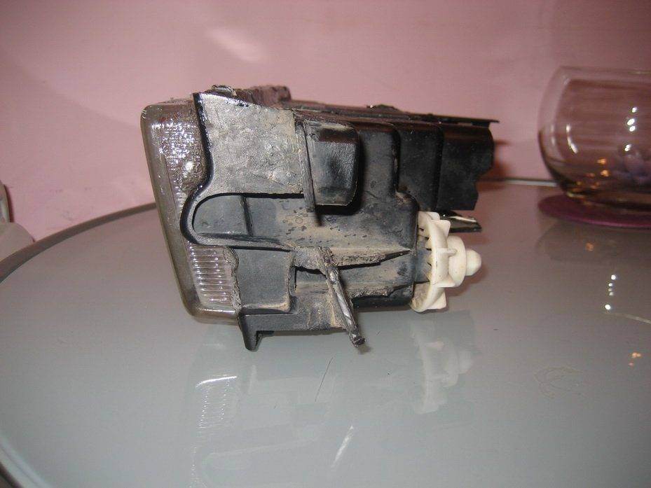

ктонибудь может сделать фото родной противотуманки с размерами? Есть противотуманка, но не наша и желание ее впендюрить в штатное место, но холодно этим заниматься на улице, думал на диване с блокнотом и карандашом поупражняться.

я могу... как раз одну снял дома лежит...
оказалось что у нее отколота половина крышки задней и сам корпус, замазано все было герметиком.
Сейчас тоже вот поставил лампу новую и обратно загерметил все...

Вот фотки, но она вся такой неправильной формы, проще тебе свою снять и померять. Там один болт выкрутить середи вытянуть на себя...

отлично, все очень понятно. У меня заглушки не достать так просто, я заглянул туда они чуть ли не на проволоке там держаться.
