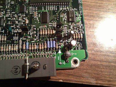

замкнул на массу провод идущий от реле (в блоке предохранителей ) на мозги поэтому предохранитель горел устранил . Вскрыл мозги там конденсатор отгорел и резистор если смысл ремонтировать?

Итак, коротили сами мозги. Так что ещё раз проверь, что ты там с релюшкой накрутил: возможно все было правильно, а ты испортил.
Под замену как минимум два диода и кондер. Один маленький (про который ты говорил "резистор"), второй большой. Второй выглядел совершенно целым и при подаче тока в 2 ампера даже не грелся. Но исходя из логики решил, что при переполюсовке гореть должен в первую очередь он и выкусил его из платы. Прозвонил - горелый! коротыш в оба направления, как и полагается хорошему самурайскому защитному диоду: сам сгорел, но все остальное спас.
Кондер, кстати, был совсем даже не входной, а периферийный и он не сгорел, а протек и его кислота со временем разъела ему ноги. Так что он у тебя уже давно такой должен быть.
Завтра закажу диоды (кондер у меня есть), через пару дней все должно быть готово.

Вот так всегда: радостные умчатся и спасибо на форуме не напишут :) Человек уже с неделю как катается. Тему закрывать можно.

Артему Спасибо огромное, прошу прощения за "долгое спасибо" не было интернета. Человек реально профи своего дела все сделал быстро и без лишней суеты, советую всем у кого проблемы с электрикой!!!
