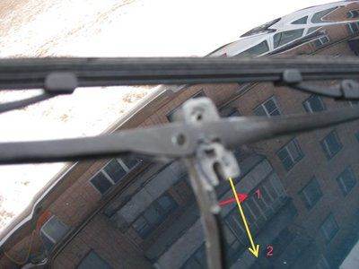

Как снять каркасный дворник???
Хоть убивайте блин не понимаю как они снимаются!!! Крючок родной, Toyota написано. Дворник каркасный champion.
Подскажите, а?
Илья.
 Заголовок сообщения: Re: Дворники
СообщениеДобавлено: Чт апр 25, 2013 8:12 pm
Зарегистрирован: Вт янв 31, 2012 9:58 pm
Сообщения: 86
Откуда: Ростов-на-Дону
Машина: Тойота Карина Е
iron_klg
Аккуратно потянуть в сторону и выдернуть.

Так что ли?

нет... рывком вниз его тянешь... должен вылезть...

iron_klg
Куда ты написал "выдёргиваю". Там как бы петля.

То есть просто по сути надо выдергивать из петли? По направлению самого поводка?
Илья.

iron_klg
Да, все верно. Дворник держится там хорошо, поэтому выдёргивать аккуратно :)

и придерживай сам дворник (не щетку), а то мало ли что...

Снял. На конце дворника, там, где поводок изгибается, есть пластиковые ушки, которые надо разжать.
У водителя дворник длиннее, верно? Я сдуру и не посмотрел.
Если фиксатор родной, то у него должен быть язычок с выступом, который вставляется в фиксирующее отверстие поводка. Нажимаешь на язычок, фиксатор-защелка выходит из отверстия и вытаскиваешь щетку.
как-то так:
2b1382ad8600.jpg [ 41.87 КБ | Просмотров: 9829 ]

ага спасибо, снял. Моя ошибка состояла в том, что в первую очередь надо слегка разжать усики (отметил красным), а уже потом тащить.
