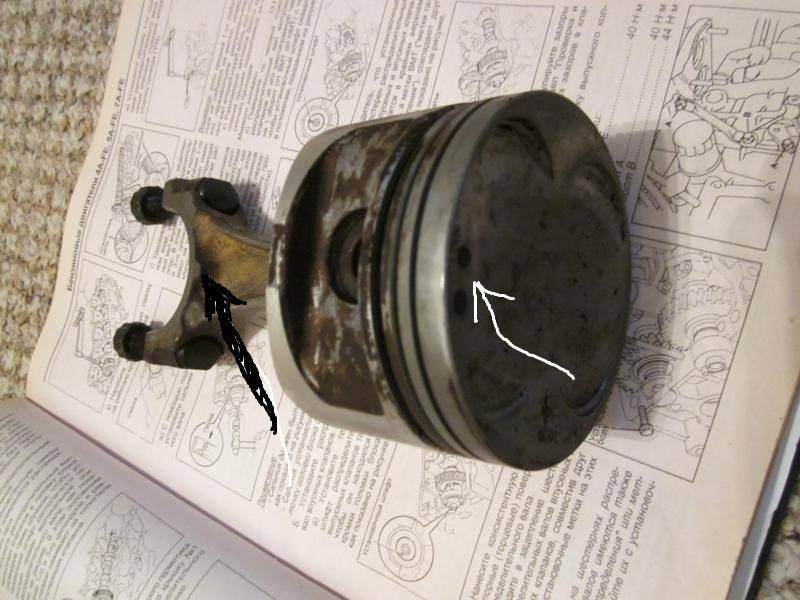

и снова здравствуйте ребят.подскажите как правильно установить новые поршня а именно как правельно стоят шатуны
 Заголовок сообщения: Re: стучит двигатель что делать
СообщениеДобавлено: Сб янв 19, 2013 1:38 pm
Сообщения: 911
Двигатель: 2.0 GLI 3SFE
mr.daring
если я правильно помню, маркировкой на шатунах в сторну первого цилиндра
СообщениеДобавлено: Сб янв 19, 2013 1:40 pm
Сообщения: 2380
Репутация: 97 [ ? ]
Машина: Карина-Е, продана.
Начало отсчета от ГРМ.

На поршне- 2 отметины, на шатуне- прилив, на другой стороне его нет. На фото отметил. Этими вещами к ремню ГРМ.
