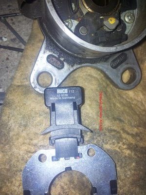

maxvbg
на предыдущей странице я уже писал ДАТЧИК ХОЛЛА - HUCO 112 № 13 8156, который в трамблер бош встает как оригинал без всяких доработок!

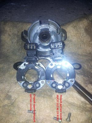

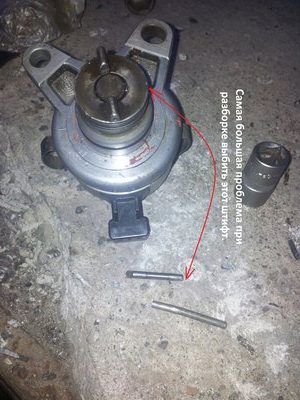

Для всех тех у кого трамблер бош с одним датчиком холла.
Комментарий к файлу: Старый и новый датчики холла. Никакой разницы.

Комментарий к файлу: Новый датчик с номерком.
20120915_201403-1.jpg [ 408.2 КБ | Просмотров: 12497 ]
Комментарий к файлу: Проблема разборки трамблера.
20120915_201222-1.jpg [ 441.53 КБ | Просмотров: 12496 ]

VladimirTAR
так, все таки в дачике холла проблема, а не в датчике коленвала, эта плохая ошибка 12?

maxvbg
У меня тоже была 12, теперь все ОК! Меняй и катайся на здоровье!

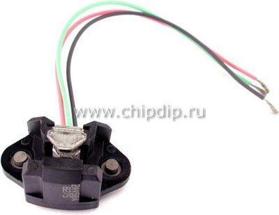

скажите, подойдёт ли от ваз 2109 и с какими доработками (перепайка фишки это понятно)??? стоит ли пробовать?
Добавлено спустя 14 минут 11 секунд:
да, и вопрос, а всех у кого 12 ошибка была, горел чек всегда и каб провал в тяге и расход топлипа астрономический(((
Добавлено спустя 4 минуты 34 секунды:
VladimirTAR
если девяточный не подойдёт, то буду заказывать с твоего новера .и тогда с меня приложиться ))) "+"

У меня чек загорался поначалу после заводки авто, а потом стал загораться после 2000 оборотов. Был провал при наборе скорости и расход действительно около 11 литров вместо 6. После замены холла все ушло.
По поводу датчика от 2109 то сравни с моей фоткой, помоему должен подойти. Только переклепать и перепаять фишку (по цвету провода должны совпасть, красный +, зеленый 0, черный -), а в остальном их устроиство одинаково, все датчики работают по одному принципу. Я пошел по пути близкому к оригиналу.

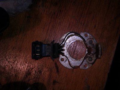

вобщем поменял я сегодня датчик холла, т.е. купил от ВАЗ 2109 и началось :-pulemet-:
эта ювелирная работа, :wo)(ll: просто жесть...не обошлось и без Поксипола (холдая сварка) магнит почти вышел из седла, пришлось подклеить))) надфилем часа два пилил)))
перепоял фишку и казалось бы все собрал правильно, пошёл устанавливать трамблёр, но не тут то было, не заводиться..ну ни как...иска есть, насос качает.....не когда не мог подумать, что нужно в правильном положении установить эту детальку, которая соединяется с распредвалом (чтобы бегунок заводил с первого цилинра)., пришлось опять мучаться с выбиванием этого пальца(кто выполнял эту процедуру, поймут о чём я), но тут было проще, потому как опыт, во второй раз))))) Короче, чек не горит, расход в норме, динамика тоже))) забыл совсем, у меня машина сожрала бензина на неработающем датчике 20 литров на ~135 км, т.е. почти 15 литров на сотню :o
всем удачи в замене))) Спасибо всем за отзывчивость)))
ниже фото с моим грязным и не работающим датчиком)
IMG_20121118_144036.jpg [ 307.28 КБ | Просмотров: 12376 ]

maxvbg
По поводу выбивания пальца, понимаю тебя.)))
Посмотрим теперь надежность нового датчика.
А ведь есть очень простой способ замены датчика холла: заходишь в автозапчасти немчурских машин, показываешь старый датчик, платишь деньги (~500-00рублей) ставишь взамен полетевшего, заводишь машину и едешь. Без всякого колхоза... Вроде у фолькса такой датчик, и у ауди. Там их как грибов в лесу :)

пермяк
где ж ты раньше то был :D

Только не говори что датчик от тойоты - скажут что нету. Пусть по номеру ищут.

И не только по датчику холла, но и по остальным... если бош то это к немцам идти надо
 Заголовок сообщения: Re: Ошибка 12 Бош Мотроник
СообщениеДобавлено: Пн ноя 19, 2012 12:43 am
Так по этому номеру много на какие машины бьётся,но не на Тойоту http://www.exist.ru/price.aspx?pid=C2104B8A&sr=-4
