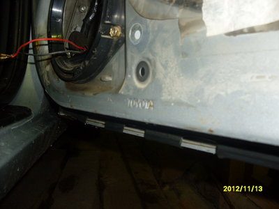

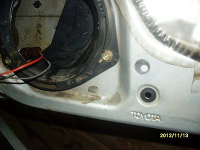

А вот об этом я неподумал! спасибо Ash,динамик у меня не родной,только причем он тут,и что вы мне обвели?
Добавлено спустя 32 минуты 35 секунд: Снял обшивку двери,динамик весь сырой,подтеков вроде невидно,пленка приклеена.Как понять "двери текут"?В них вобщето есть сливные отверстия.
Добавлено спустя 10 минут 54 секунды: Весь вечер поливал,машину из шланга,надоело уже,завтро опять попробую со снятой дверной обшивкой ,может действительно вода из двери идет,а не из под уплотнителя поднимается вверх.

ДмбУ тебя вродь пластматуха где динамик по логике неверно стоит. Козырек то должен закрывать динамик сверху. Как она сейчас стоит - легко вода попадает и стекает прямиком в салон

Дмб Поверние его против часовой стрелки влево. Чтобы стоял как "крыша"
