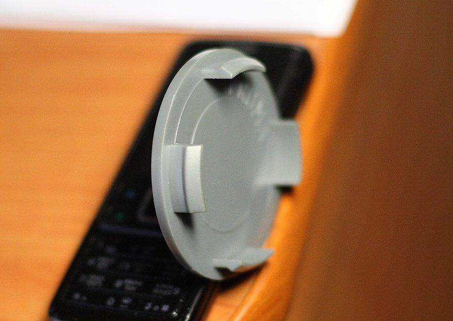

СообщениеДобавлено: Чт дек 15, 2011 10:17 am
Сообщения: 2599
короче сваял себе вариантик, чуть попосже закину фотки сюда...
как делал...
в общем минифото отчёт:
изначально диски вот такие
сорри за качество, в первом посте получше.
в итоге крышка потеряна, благодаря хреновым работникам шиномонтажа :evil:
крышка вот такая:
Изображение Изображение
внутри это я заливал силиконовым клеем есть такие нагревающиеся...
Понятное дело найти такое-же почти нереально :ne_vi_del: ездить совсем без них, вид не айс :ne_ne_ne:
значит пытаюсь сделать протезы =)
нашёл кусок оргстекла примерно подходящего по толщине...правда синий oO
обчертил с помощью имеющеёся крышки круг и взяв дрель начал вырезать:
Выломал получившуюся шестерёнку =)
приложил родноую крышку, зажал в тисках и надфиль в руки =)
после долгих работ, это приобрело вид похожий на круг...
затем нужно было наметить центральную часть, ту что с защёлками...
идеально не получилось, ибо под рукой нет ни циркуля ни линейки, пришлось так на глаз вымерять...
нарисовал маркером, навыпиливал кусочки из оргстекла поменьше для защёлок и посадил по кругу на силиконовый клей:
уже что-то вырисовывается =)
далее после того как остыло и затвердело, обматываю изолентой, но не в натяг а так что-бы получился по возможности круг...
теперь заливаем всё силиконовым клеем по полной:
Получается вот так вот:
ждём пока застынет, снимаем изоленту, и на сколько хватает терпения и ловкости рук, дорабатываем ножичком, благо силикон мягкий...
у меня в общем получилось вот такое вот:
Ну и потом одеваем-с на машинку, при необходимости для плотности добавляем изоленту по кругу, ибо идеально сделать всё равно не получается...
один колпак сел шикарно, второй - нет, оказалось что центральное крепление не совсем по центру... пока подгонял, сильно надавив стукнул так что силиконовая центральная штука отвалилась...
потом вымеряв всё ещё раз посадил её уже на эпоксидку, и тогда встала нормально...
в итоге смотрится пока вот так:
(фоткал ночью, поэтому так плохо видно)
не знаю, может так оставлю, может серебрянкой покрашу что-бы не выделялось...
