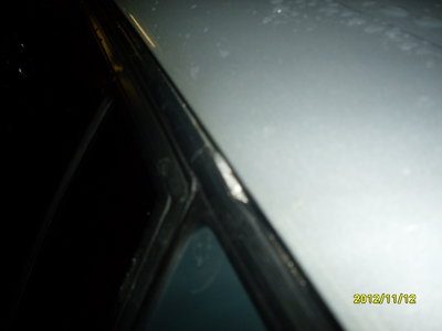

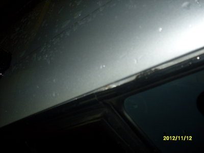

Привет всем "универсаловодам". Такая проблема,заметил,что ковер сзади весь сырой,стал разбираться,оказывается вода затекает снизу дверей,через нижний уплотнитель,причем затекает только когда льеш воду на верх дверей и на крышу!На крыше я еще при покупке увидел что есть щель непонятная,типа лотка как на нашей классике,для стока воды.Там над всеми дверьми,как-бы лоточек у меня,а около угла задней двери вообще щель с этого лотка вода бежит прямо в дверной прихлоп. Подскажите пожалуйста если у вас такая щель,и что мне делать,воды много наполу?

Дмб ты про хлопушку?резинка плохо прилегает? дверь плохо закрывается ?

нет,нехлопушка,задние двери,а над ними щель,на фото видно

Дмб у меня такая же щель,всё нормуль,может не в этом дело?

А дыра у тебя есть в этой щели где задняя дверь стыкуется с задним боковым стеклом?

Если я правильно понял вода походу в эту щель и затекает, а дальше внутри уплотнителя бежит внутрь. Промаж его чемнибудь..

Да ты правильно понял.Я сейчас сел в машину,а друг поливал воду на крышу,и она пошла снизу двери через уплотнитель

не совсем понимаю каким образом воду сверху попадает в ковёр? Водосгон сверху сделан чтобы вода с крыши скатывалась назад. В дверях есть снизу 2 или 3 тех отверстия ,из них попадает вода которая стекает со стёкол.

Вот из этой щели,которую можно уведеть,если посмотреть на просвет в прихлоп двери и верх крыши,вода бежит в дверном проеме где стоит замок дверной,дальше вода скапливается на накладке порога,и поидее должна стекать на улицу,но ей не дает уплотнитель,и она конечно идет в салон

Дмб значит у тебя дверь кривая,т.е прижим плохой из-за неровности двери,мож удар был какой....резинка правильно стоит?

Я же говорю с обоих сторон симметрично затекает!Друг говорит,что если так воду лить,то любая машина протечет,но какже тогда керхером мыть? slk еще вопросик после мойки ,когда ты открываешь дверь заднюю на кузове где замок есть подтеки воды или капли обильные?

Ну вот,а у меня там все сырое,потому что в этом месте вода бежит с крыши,тогда непонятно как у тебя стекает вода из этого лотка?

Судя по фото у тебя там не щель а дырища. Толи молдинг отрывали, толи заднее боковое стекло не так стоит. Зазор между молдингом стока и крышей должен быть порядка 5 - 6мм не больше.

Medved писал(а): Судя по фото у тебя там не щель а дырища. Во-во, через чур огромный зазор.

сейчас посмотрел-некоторые щели есть, но так задумано-они заводские. Вода по ним стекает с крыши по дверному проёму на землю. В салон ей мешает затекать уплотнительная резинка.

Мужики,водосток ест у всех,это ясно,но где тогда у Вас стекает из него вода сзади,где он заканчивается.У меня около верхнего угла двери из этого стока дыра и вода течет из стока в дверной прихлоп.

У меня так же. Видать у тебя или стекло плохо приклеено или резинка что то не уплотняет. Если открыть дверь и посмотреть на это место снизу на просвет, то щель отчетливо видна. Вода стекает вниз и выливается, судя по всему, в два спец. Выреза на резинке двери. А сзади по ходу слива нет. Сколько не искал-не нашел
