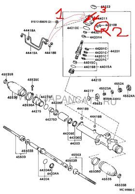

Twit писал(а): а если, как временное решение, просверлить сквозное ответствие (через вал и карданчик) и вставить болт? оно же все на машине стоит - не думаю что дрель пролезет.... там и вообще места мало Никита - можете на картинке показать какие болты на рейке нужно откручивать и какая часть должна сняться? Трубки должны там остаться?

bonie писал(а): там и вообще места мало я там болгаркой орудовал (у меня нет блока АБС - это неоценимый плюс!) Добавлено спустя 7 минут 7 секунд:откручиваем 2 штуцера - позиция 1откручиваем болты-штуцера подачи и обратки с корпуса червяка - позиция 2вертикальные болты 2 шт., крепящие корпус червяка и корпус вала рейки - позиция 3снимаем корпус червяка и уже вал тянем на себя - он вылезет. В моем случае не получилось открутить один болт с позиции 3 и мне пришлось болгарочкой маленькой его пилить.

[Gibson]открутила те, которые под номером 2. а вот трубки с номеом 1 - ну совсем никак=((((( места практически нет, или я что-то снять забыла? только воздухан полностью с гофрой сняла. со снятой-то рейки эту часть сняла без особых проблем, а вот на машине... не подобраться, чтоб нажать как следует p.s. тут мороз - поэтому ошибки
