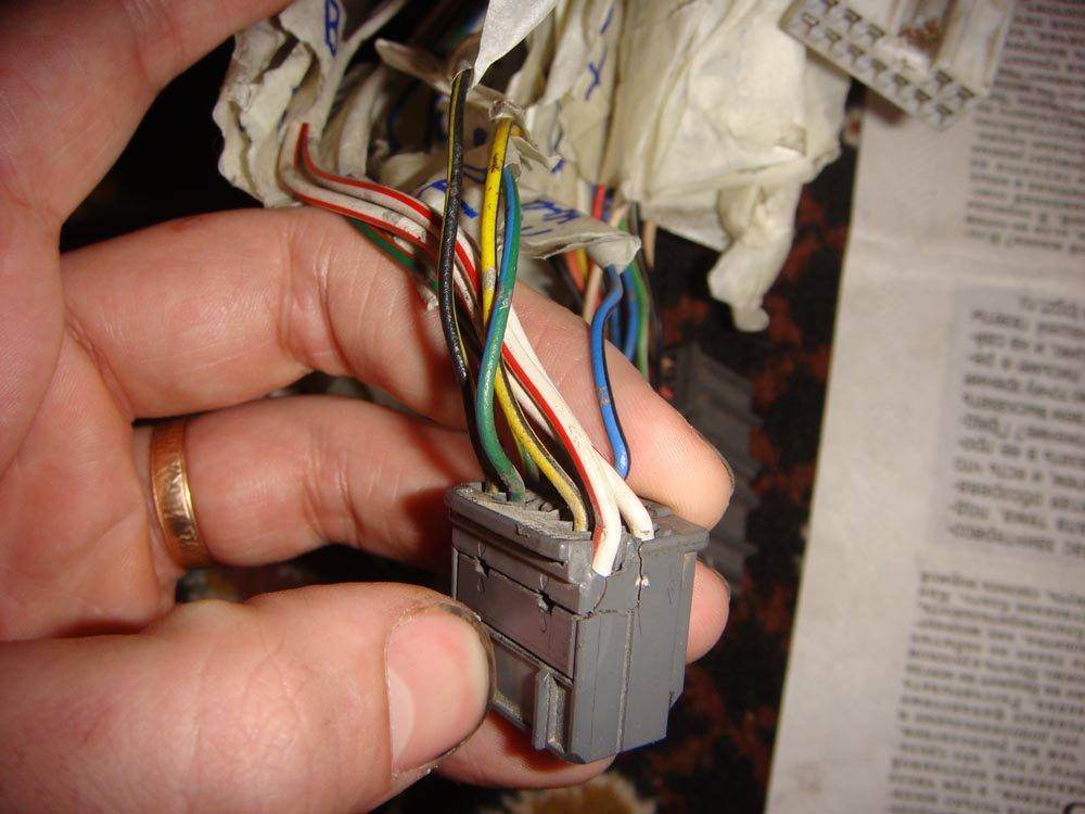

B+ заходит из моторной косы в салон в серой фишке 6 пиновой и к мозгам подключается фишкой с двумя проводами. Один уходит в блок диагностики
Фишка в подторпедную косу
DSC08079 копия.jpg [ 147.42 КБ | Просмотров: 2892 ]
