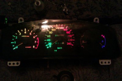

совсем просто конечно по сравнению с тем что увидел! но на что мозгов , средств и матерьала хватило то и сделал))
BObdc3OCAMc.jpg [ 123.4 КБ | Просмотров: 16907 ]
