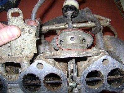

При чистки БДЗ,датчик положения дросельной заслонки не сбили? и посмотреть проводки на нём,у друга был один проводок надорван она на кочках глохла. а ещё я бы проверил на подсос воздуха вот этот клапан у него бывает мембрана рвётся и воздух здорого сосёт.

датчик я не сбивал. проводки сейчас подёргал всё нормально. этот клапан у меня какой то другой не как на фотке или я что то не то посмотрел.
