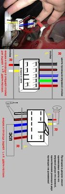

СообщениеДобавлено: Сб ноя 10, 2012 11:45 am
Вуаля рестаил, позже под рукой будет дорестаил постараюсь дополнить.
Добавлено спустя 4 минуты 16 секунд:
В дорестайле по моим подсчётам должно быть девять проводов, потому что добавлены провода для подсветки в двери, поэтому и фишка трёх рядная, но посмотрим.

СообщениеДобавлено: Сб ноя 10, 2012 12:07 pm
Faranos
то есть тем самым мы можем однозначно ответить, что в дорестайле три ряда контактов (из-за наличия подсветки дверей), а в рестайле всего 2 ???
СообщениеДобавлено: Сб ноя 10, 2012 12:09 pm
Угу
СообщениеДобавлено: Сб ноя 10, 2012 12:10 pm
ну вот и разобрались, о чем тс я говорил с самого начала ветки теперь подтверждено ))
теперь пусть думает - либо проводки перекидывать, либо на разборе дверные проводки сходить поменять )
СообщениеДобавлено: Сб ноя 10, 2012 12:14 pm
А чего их менять? Колодка на его проводке есть 2х рядная, осталось распотрошить трёх рядную и засунуть пины в свою колодку(2х.р) и втыкнуть это дело в проводку машины, останится лишних несколько проводов.
СообщениеДобавлено: Сб ноя 10, 2012 12:24 pm
то есть получается у него в колодку салонную будет не фишка входить, а просто проводки отдельные. имхо - не совсем надежно, да и окислится бысрее нежели когда сами контакты фишками закрыты.
и не эстетично ))
СообщениеДобавлено: Сб ноя 10, 2012 12:35 pm
На фото фишка (в красном кружке) с двумя проводами выходит из его двери ети провода вытаскиваем и вставляем в эту пустую фишку пины с купленной проводки на которой 3х рядный разъём, который в свою очередь разобрать и вытащить эти самые пины, так понятней? :)

СообщениеДобавлено: Сб ноя 10, 2012 12:41 pm
Faranos писал(а):
так понятней
а ну теперь понял =)))

Спасибо огромное!! Значит и покупать ничего не надо!
