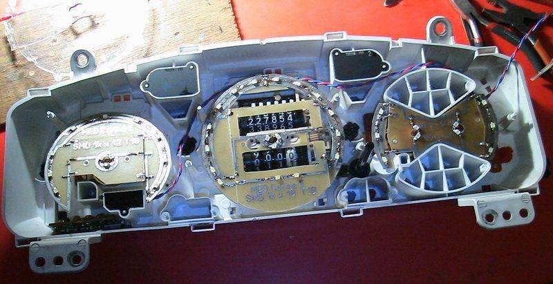

3-5W под безцокольные Т10(Ф10мм)
Вот вскрытая при переделке приборка Т18 явно видна под тахометром плата эконометра.
http://carina-e.ru/download/file.php?id=28634&mode=view
1993 4A-FE LB Japan Red Wagon

блин, такой точно там нет...

Либо нет либо приборка аглицкая а там как я уже писал выше эконометр выполнен за одно с тахометром.
