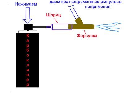

3.Снял форсунки,подключил питание от поворотника,с верху одел трубочку и налил в нее карбклинера. Увидел следующее все 4ре форсунки не распыляют жидкость,а просто капают.Затем дал питание с аккумулятора-результат то-же,то есть есть щелчок-форсунка открылась,но факела нет,просто периодически капают капли.ВОПРОС:так и должно быть без давления бензонасоса или же факел всё равно должен быть???

5.Результат произведенных работ: двигатель стал работать лучше,провалы уменьшились,рывков при движении почти нет,динамики ЯВНО прибавилось.Но есть одно но: сразу после первого запуска двигателя загорелся ЧЕК ЭНЖИН и периодически то появляется,то пропадает.Сделал самодиагностику, она выдала 31 ошибку! Что я сделал не так?

давления в балончике вполне хватает для образования факела(если форсы чистые),а так-надо было после замачивания ещё раз промыть карбклинером
Добавлено спустя 53 секунды:
:st_op: так ты просто в трубку наливал жижу!?Тогда какого факела ты ожидал?! :shock:
СообщениеДобавлено: Сб ноя 10, 2012 7:56 pm
Вот набросал как должно это примерно выглядеть. Система баллончик-шприц-форсунка получается герметичная, нажимаем на кнопку баллончика и не отпуская подаем кратковременное напряжение на форсунку , я просто проводом одним касался об клемму акб

Только после сборки понял,что форсунка сама по себе не создает давления,а только открывается и закрывается.Придется ещё раз всю систему разбирать блин(
