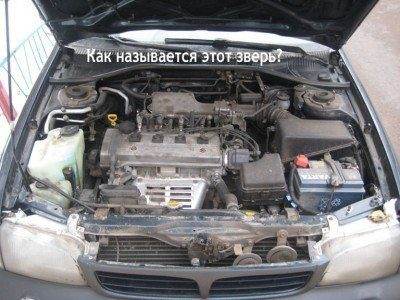

Проездив на Карина Е один месяц и 4 тысячи километров накопилось несколько вопросов в решении которых надеюсь на вашу помощь.
О машине:
Год выпуска 1997
Модель двигателя 4A
VIN SB153ABK00E203822
Рабочий объём двигателя 1587
Л.С. 106
Пробег на данный момент 130 тыс. км.
Англичанка
Вопросы:

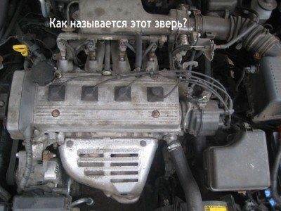

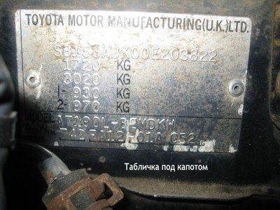

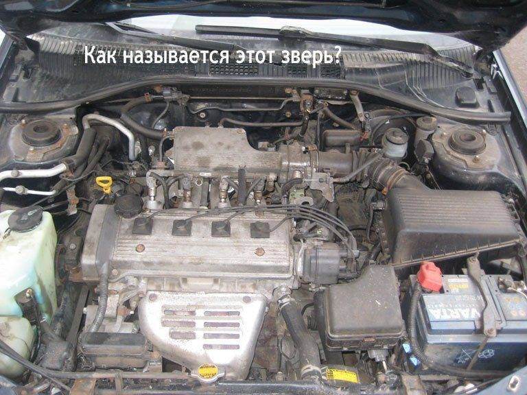

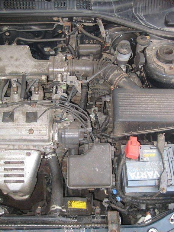

1. Так уж получилось, что на двигателе нет номера, уничтоженного коррозией, о чём есть официальное заключение экспертизы. С постановкой на учёт проблем не возникло, а вот сомнение на счёт того, что это действительно 4А осталось. В приложение есть фото, прошу знающих людей подтвердить или опровергнуть мои сомнения.

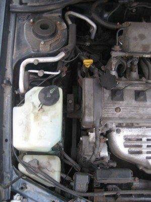

2. Не работает один из датчиков и поэтому постоянно работают вентиляторы охлаждения. Знакомый в автосервисе указал на один из датчиков, но не смог сказать его номер, т.к. не специализируется на тойотах, а я в этом деле пока не опытный. В приложение есть фото, прошу знающих людей подсказать номер этой запчасти и прокомментировать, возможно ли возникновение описанной проблемы именно из-за неисправности этого датчика.
3. Прокатился на праздники по маршруту Москва – Ульяновск – Москва. В Ульяновске в тот момент было достаточно холодно, машина три дня стояла на открытой парковке. После этого обнаружилось некое изменение в работе педали сцепления – она стала более «ватной», но при этом сцепление работает нормально. Жидкость на уровне. С чем это может быть связано? Попробовать поменять жидкость?
4. После тех же морозов стала периодически загораться лампочка «Низкий уровень тормозной жидкости». Загорается ненадолго – секунд на 5-15, в основном при резком ускорении или наоборот сбрасывании скорости. Каков диагноз?
5. При запуске двигателя, слышен небольшой «свист» в моторном отсеке, когда машина прогрета, звук пропадает. Опасно?
6. Когда двигатель ещё холодный, при повороте руля «до упора» слышен скрип, похожий на несмазанные подшипники. При прогретом двигателе, скрипа нет или я не обращал на него внимание.
7. В салоне не работает подсветка в районе «Ручки управления потоком воздуха». См. фото в приложении. Лампочка? Подскажите номерок.

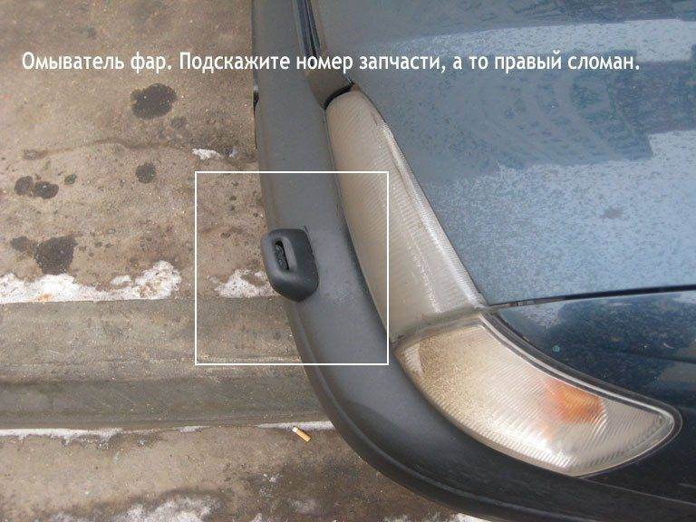

8. Сломан правый «клык» омывателя фар. См. фото в приложении. Это родной девайс? Если да, то можно номерок запчасти.

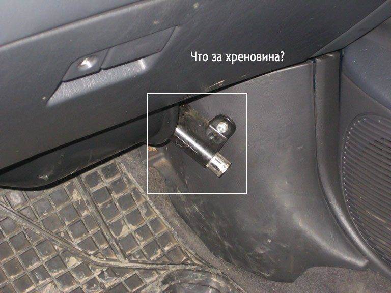

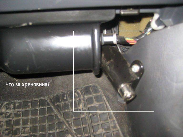

9. В салоне, у ног переднего пассажира есть какая-то хреновина. См. фото в приложении. Кто-нибудь знает, что это может быть.
10. На машине установлена приборная панель без тахометра, возможно ли поменять её на панель с тахометром? Что для этого надо доработать?
Извините за большой объём и заранее спасибо за ответы.

4a-fe не LB

Вентилятор постоянно крутит не из за,этого датчика а из за того который стоит на термостате.

tj_tosha писал(а):
4a-fe не LB
А почему в паспорте указан просто 4А? Есть подвох или нормально?

Хреновина,мне кажется замок на капот.

да очень похоже на замок на капот.
на счет двигателя в принципе все праильно написано в документах.
вот сайт, он тебе очень поможет: http://toyota.japancats.ru/
CARINA E(UKP) AT19#,ST191,CT190
Модификация AT190L-BEMDKW
Год выпуска 02/1995
Тип КПП МКПП
Двигатель 4AFE 1600CC 16-VALVE DOHC EFI
Руль слева
Дополнительное описание LEFT-HAND DRIVE ; SEDAN ; XL SPECIFICATION ; ELECTRONIC FUEL INJECTION SYSTEM ; EUROPE PRODUCT PARTS ;
Код цвета 927
Код обивки YK11
Регион Европа

8 вообще навроде пришли к мнению,что толку от этой байды мало,номер по экзисту наверное пробить можно

http://toyota.japancats.ru/details.asp? ... piid=46455
это что касается омывателя фар.

Датчки вентлиятора находиться чуть ближе, (в том месте где нижний патрубок радитора подходит в к двигателю) смотрит в левое колесо. Если снять разъем то вентилятор включается, т.е может бытть пролема не в датчкие а в обрыве, плохом контакте.

Интересная ситуёвина:
По http://toyota.japancats.ru/ : Год выпуска 02/1995
По паспорту:1997
Где правда?
СообщениеДобавлено: Пт янв 09, 2009 5:47 pm
По паспорту:1997
Наверное для растоможки сделали, даже решетку радиатора поменяли:)
Mike_S писал(а):
Где правда?
НЕ по паспорту - точно.:wink:

код датчика включения вентилятора 89428-12160, но лучше сначало проверить

Хреновина - точно замок капота, у меня такой-же, только в другую сторону работает.
Должен быть ключик кругленький с выступом. чтобы закрыть замок нажимаем на кнопку (она же личинка замка), что бы открыть используем ключик. Без ключика лучше не нажимать :-)))
