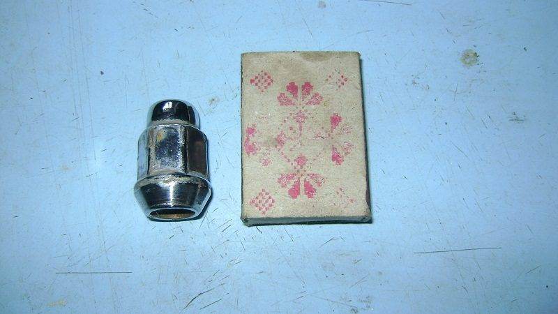

у автора похоже проблема в том, что длина шпилек маленькая и всего выступает 2-3 витка резьбы... и гайка следовательно не очень надежно будет крепить диск.
Ширина диска какая? вообще на диске, на внутренней стороне или еще где, есть обозначения?

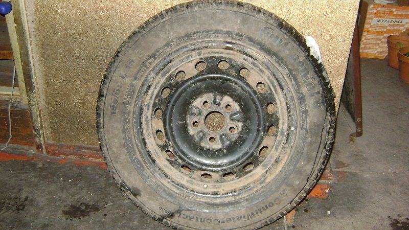

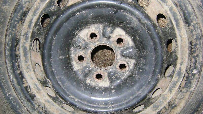

болт
Комментарий к файлу: штамповка ______________________
DSC02707.JPG [ 207.16 КБ | Просмотров: 8864 ]
DSC02708.JPG [ 203.2 КБ | Просмотров: 8864 ]
Комментарий к файлу: болт
DSC02709.JPG [ 125.42 КБ | Просмотров: 8864 ]
Комментарий к файлу: счас стоит
DSC02710.JPG [ 164.55 КБ | Просмотров: 8864 ]

СообщениеДобавлено: Сб окт 27, 2012 4:23 pm
Открываешь свои фото с помощью програмки паинт(к примеру),уменьшаешь разрешение фото до общепринятых на всех форумах 800х600,потом ниже рамки сообщения-обзор-добавить фото-отправить....Как-то так....

Вроде добавились фотки...

СообщениеДобавлено: Сб окт 27, 2012 4:42 pm
Длина шпилек?Сделай фото когда ты штамп прикладываешь.
СообщениеДобавлено: Сб окт 27, 2012 4:43 pm
Сообщения: 1793
Откуда: Казань - 16rus
Штамповка родная вроде. Шпильки короткие ?
Добавлено спустя 1 минуту 56 секунд:
и просто ступицу без колеса
Это нужно ехать разбирать опять всё....без диска-шпильки сантима полтора-2...С приложенным диском штампованым-торчат из диска наружу милиметра на 2.... при попытке затянуть-конус начинает входить в диск и из за недостаточноститорчания шпильки-на болте рвёт резьбу...3 болта запорол и выкинул-хорошо были запосные-назад литьё поставил...

судя по всему шпильки короткие у тебя. Открути гайку, в щель вокруг шпильки вставь проволоку до упора- узнаешь длину своей шпильки.
