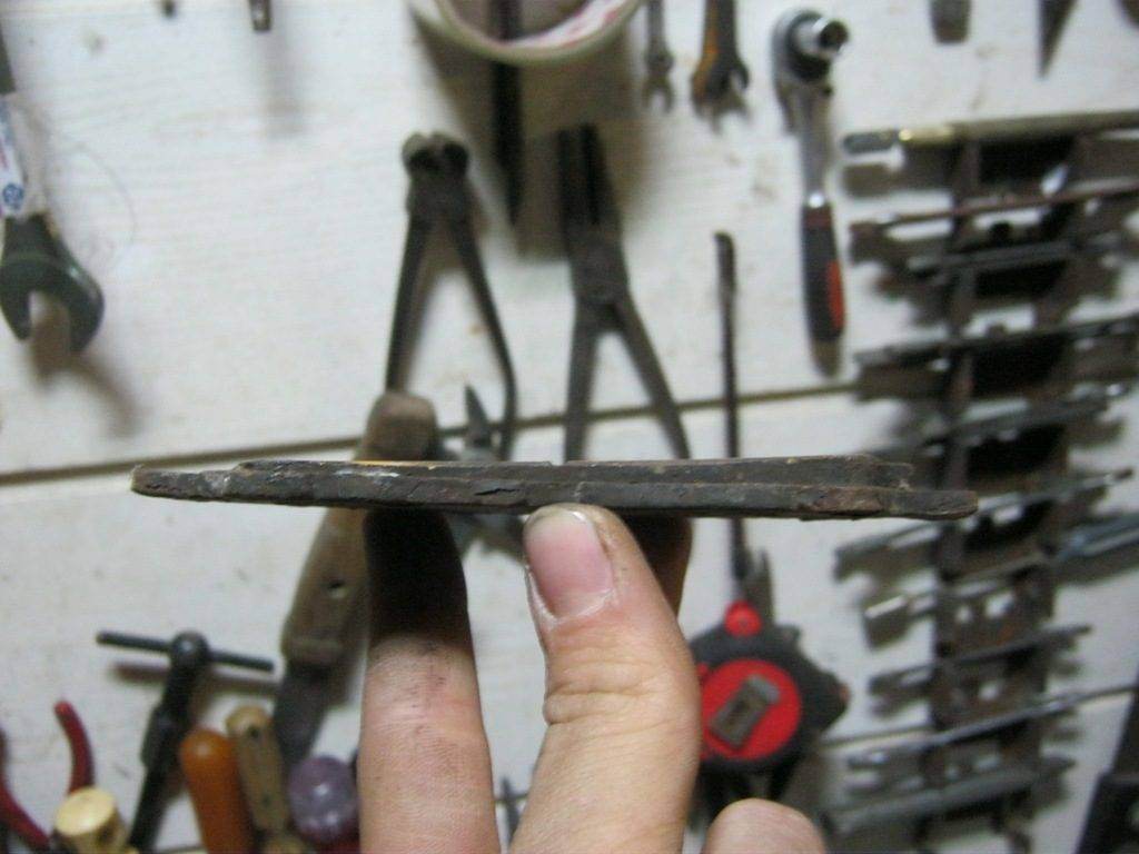

СообщениеДобавлено: Сб окт 27, 2012 8:43 pm
Сообщения: 259
Откуда: Усть-Каменогорск
Ну вот, как и обещал, выложу небольшое пояснение, как у меня обстояло дело с суппортом.
Комментарий к файлу: Вот этот бегунок, который у меня клинил! Кстати, я его так и не смог вытащить, когда фотал.
IMG_0785.JPG [ 232.35 КБ | Просмотров: 9283 ]
Комментарий к файлу: Она толи разбухла, толи вылезла, короче, шандец!
IMG_0784.jpg [46.81 КБ]
Комментарий к файлу: Вот до такого состояния я довел колодку, что она у меня ажно вылетела из суппорта!
IMG_0788.JPG [ 154.83 КБ | Просмотров: 9283 ]
Комментарий к файлу: Вот эта сторона, которая клинила.
IMG_0787.JPG [ 139.23 КБ | Просмотров: 9283 ]
Комментарий к файлу: А вот в таком состоянии старые диски, когда я их поменял на новые.
IMG_0791.JPG [ 164.51 КБ | Просмотров: 9283 ]
