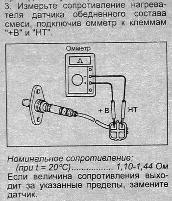

СообщениеДобавлено: Пт янв 09, 2009 4:02 pm
Serjik писал(а):
делаю диагностику - 21 код(лямбда зонт)
точнее - цепь обогрева датчика обедненки.
попробуй по книге замерить сопротвление. по алгоритму проверить работу датчика, только когда не будет чек. может проблема в проводке, контактах? расход бензина какой?
СообщениеДобавлено: Вс янв 11, 2009 4:16 pm

а может быть так что чек не горит, а датчику хана?
Карина Е,Вагон, 97г. 7A-FE, 1.8
Хундай гетс 1,3 2005г.
Хонда сб1300 Х4 97г.
СообщениеДобавлено: Ср янв 14, 2009 12:45 am
да, чек горит в случаях "проблем" с цепью обогрева датчика.
датчик может работать, но тупить, для проверик датчика в книге есть алгоритм проверки.

СообщениеДобавлено: Чт янв 15, 2009 12:31 am
Вообщето было гдето на форуме. Насчет сопротивления оборева, возможно опечатка, чуть другие значения.
Комментарий к файлу: сопротивление обогрева
149-1.png [ 107.05 КБ | Просмотров: 5117 ]
Комментарий к файлу: проверка датчика
151.jpg [ 287.67 КБ | Просмотров: 5163 ]
