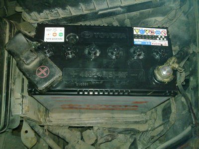

Сегодня пришел с работы - уровень электролита вернулся на максимальный... Я все-равно немного откачал шприцом и поставил на авто. Клеммы дотянулись, хотя и не без труда.
А закрепить?:)

крепеж не могу найти... на прежний аккум крепеж не налазил, я его в гараже положил, а брат убирался, и куда-то его засандалил... уже думаю на разборе брать...

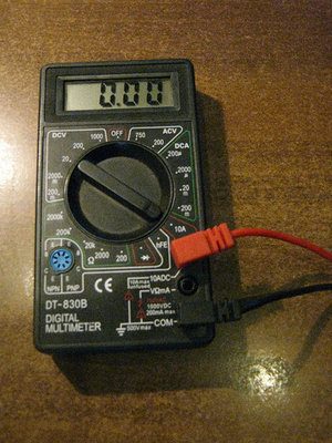

R-tem, как ты замерял утечку? Подскажи, померю у себя.
Я на Drive2
 Заголовок сообщения: Re: OEM аккумулятор.
СообщениеДобавлено: Ср дек 19, 2012 5:46 pm
Берешь мультиметр, переключаешь его в положение как на фото, клемы тестера перетыкаешь так же как на фото. Снимаешь минусовую клему с аккума, один вывод тестера прикручиваешь к минусовой клеме, второй вывод тестера прикручиваешь к минусу аккума. Выключаешь все потребители(свет салоный, музыку, свет в багажнике и т.д.) ждешь минут 5, и смотришь на показание тестера. Если больше 0.05, ищи утечку, искать можно поочередным вытаскиванием предохранителей, и смотря как меняются показания тестера после этого.
IMG_7412.JPG [ 181.93 КБ | Просмотров: 17533 ]
