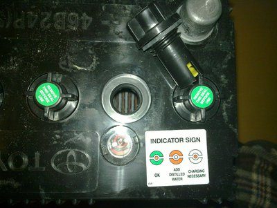

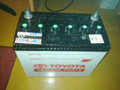

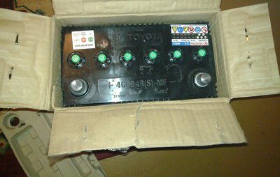

Только что получил в экзисте аккум за 1900 рублей. Он оказывается сухой и надо заливать дистиллированную воду. Еще полярность другая, но т.к. он узкий, попробую дотянуться проводами.
Знатоки, посоветуйте как его вводить в эксплуатацию =)

Судя по клейму он произведен 21.05.1991, наверно отсюда такая цена :-)

Только надо было заказывать с буковкой L (обратная полярность), а не R (прямая полярность).
Этот номер?
28800-YZZKC
А вот этот такой-же, только обратной полярности.
28800-YZZKD

Заливаешь электролит на 5 мм выше пластин, пусть постоит часок чтобы пошел процес химический. Потом ставишь на машину, включаешь фары- вобщем садишь его наглухо. После того как он сядет- ставиш на зарядку как положено, когда зарядится полностью ставишь на машину-ездишь и радуешься.

Номерок 28800-74231
К нему еще инструкция прилагается. Написано залить 3.3 литра электролита до максимума, после чего зарядить током 5А. Емкость у него 45А/ч, пусковой ток 295А.
А изготовлен он точно в этом тысячелетии :) - на наклеечке на первой фотке видно цифры 09, 10, 11, 12 и 13, и рядом месяца.

СообщениеДобавлено: Ср окт 24, 2012 9:26 pm
Это серийный номер, дата на наклейках.
