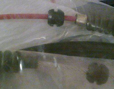

Приветствую всех форумчан!
Такой вот опыт с Ехist_ом
Накрылся правый тросик ручника и колодку одну хорошо потер, да и остальные пора, пора...
Заказал в Ехist колодки TRW и тросики:
Japan Parts BC-210 and
Japan Parts BC-213
(решил сразу прав. и лев. сменить)
Получаю данные девайсы и вижу: у 213 тросик в красной пвх «рубашке» под металлич. оплеткой, а у 210 пвх вообще нет.
там, где гофрированная резинка — у 213 она обжата железкой вокруг пвх рубашки, а у 210 "гофра" свободно болтается без обжатия..
И резинки эти тоже на ощупь разные...
Странно как-то, фирма одна, машина одна, а технологич. детальки по разному сделаны...
Ну понятно, что на пакет целлофановый любую наклейку можно наклеить... :du_ma_et:
Кто-нибудь с таким сталкивался?
Фото1006.jpg [ 309.75 КБ | Просмотров: 7657 ]
_____________________________________________
CARINA E(UKP) Wagon (11\1995) \ AT191L-BWMNKW \ 7A-FE LB \
Цвет: 3L3 \ Обивка: YH11 \
СообщениеДобавлено: Вт апр 02, 2013 11:03 pm
Japan Parts это не производитель,а упаковщик,поэтому внутри пакетиков может лежать что угодно даже под одним и тем же номером
