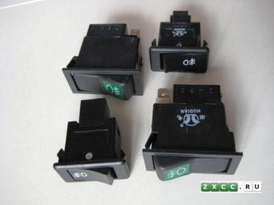

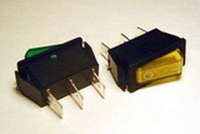

Лукомор писал(а):
Все понятно кроме слов:
Женя-BOND писал(а):
цепляешь к кнопке (скорее всего через реле).
и
Женя-BOND писал(а):
В родной разводке и плюсы, и минусы через разводку идут.
Тогда начнем сначала.
Лукомор писал(а):
Так я к чему разговор веду: зачем брать Вазовские с кнопками, если можно "с прикуривателем" переделать. Ну это конечно при условии, что режимы "потеплее-похолоднее" не актуальны, как в моем случае - для меня главное сиденье прогреть и вырубить его на фиг
Здесь, как я понял, речь о самых обыкновенных накидках на сиденье, которые подключаются к гнезду прикуривателя.
Женя-BOND писал(а):
обрезаешь штекер, который в прикуриватель и цепляешь к кнопке (скорее всего через реле).
Имеется ввиду, что кнопка абсолютно любая, работающая на вкл/выкл. Они могут быть например такими:
almaty-vyklyuchateli_knopki_avtomobilnye_370561.jpeg [ 15.48 КБ | Просмотров: 8957 ]
вот такими:
Cb-00015944_1.jpg [10.09 КБ]
или такими:
b9c88ef1.jpg [ 33.36 КБ | Просмотров: 8957 ]
Кнопок множество. Делятся в техническом плане на силовые и слаботочные. При использовании силовых, если нагрузка не столь велика (как например в случае с Вазовскими попогреями), реле для коммутации не требуется. В нашем случае, оно решает задачу коммутации нагрузки в нужной нам конфигурации (т.е. параллельное /HI-режим/ или последовательное /LOW-режим/ соединение нагрузок).
При использовании к примеру кнопок от блока питания компьютера и прочих похожих на них, необходимо использовать промежуточное реле (или несколько. В зависимости от задач, стоящих перед разработчиком схемы). Оно может быть использовано как непосредственно для коммутации цепей нагрузок (вкл/выкл обогревов), так и для решения прочих задач, например инверсии управляющего сигнала (эта функция например у меня реализована на включение подсветки мыльниц. Я Взял за "базу" управление подсветкой, но там управляющим является "минус", мыльницы же подсвечиваю включением габаритов. Там уже управляющий "плюс". Чтоб не случился коротец, я релюхой инвертировал управляющий сигнал, т.е. из плюса сделал минус. Но это уже совсем другая история).
Так вот, при использовании родных кнопарей, кнопок от Чери Тигго или ГрэйтВола, для того, чтоб включить или выключить родные или ТАЗовские обогревы, релюхи, как я говорил, не нужны. Во всех прочих случаях надо подходить сугубо индивидуально, измеряя (или вычисляя, при наличии инфы) показатели потребляемого тока. Прикуриватель может выдать ампер до 10-12. Мне могут возразить: там же пред на 15!! Не забываем, что на той же группе сидит еще и майфун. К тому же, 15А - это уже граница, при которой пред отрабатывает. Т.е. при номинале в 15А, пред реально сможет пропустить 14,5 - 14,8А, при 15 он уже "перегорает".
Надеюсь, понятно с первой частью?
