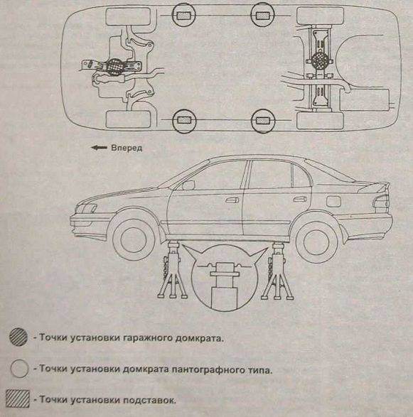

Вечер добрый. Народ, понимаю, что тема старая, но для меня важно. На днях будут работы с ГУРом, нужно вывесить перед машины. Для этого куплю автомобильную подставку на 1,8т. Один раз я уже "пролетел" с местом установки домкрата, порвав им порог. Теперь все серьезнее, поэтому лишний раз спрошу, так как реально непонятно. На скрине из букваря ниже видны места установки домкрата, про стандартные понятно. А вот в кружочках серые прямоугольники - это, как я понял, как раз места места для подставок, судя по описанию??? А если поставить подставку в точку установки гаражного домкрата, которая на балке между передних колес - можно? По сути, ведь, разницы нет - домкрат там или подставка. Само собой, еще некоторые меры безопасности я приму, но основной вопрос именно в точке установки подставки... Заранее благодарю

 Заголовок сообщения: Re: Места установки домкрата
СообщениеДобавлено: Ср окт 23, 2013 6:10 pm
Сообщения: 2599
Sinclair
ихо не вижу разницы подставка и домкрат...
и то и то держит машину...
на лыжу конечно можно... главное что-бы не соскользнуло...
СообщениеДобавлено: Ср окт 23, 2013 6:12 pm
да, на этой балке можно вывешивать авто, и пофигу чем.
не забудь, для распределения нагрузки, подложить деревянный брусок туда, чтобы наверняка ничего не замять.
но только так, конечно же, чтобы машина с него не дай Бог не слетела
СообщениеДобавлено: Ср окт 23, 2013 6:23 pm
Сообщения: 525
Откуда: Кемерово
Машина: Toyota Carina E GLi
Спасиб, парни. Я так же думал, что разницы нет, однако почему-то места домкрата и подставки не объединили в одно, это и насторожило. С бруском понял мысль, тоже благодарю, я б не догадался... :)
