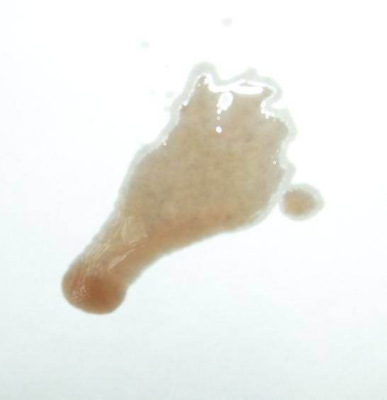

пены нет, не побелела. :( , попробую сейчас сфоткать и выложить фото сюда, еще сейчас масла капну на бумажку. По поводу шипения если выкрутить руль до конца на стоящей машине у всех так или только у меня?

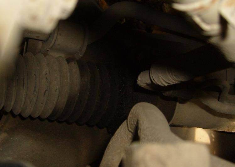

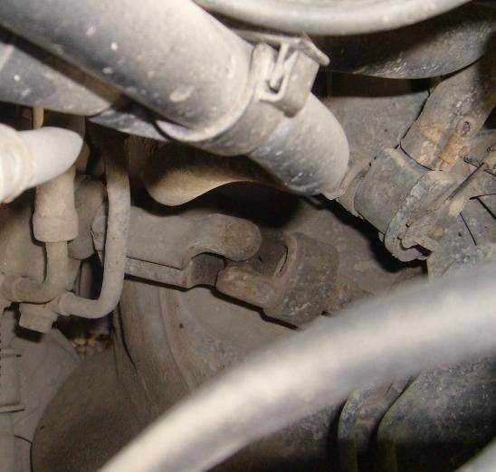

при детальном рассмотрении под капотом выявлено теще вот что на фото видно :cry:

Комментарий к файлу: масло не белое и не пенится
S7300012.JPG [ 57.97 КБ | Просмотров: 9265 ]
Комментарий к файлу: вот она беда, что делать?
S7300013.JPG [ 39.33 КБ | Просмотров: 9264 ]
Комментарий к файлу: таже беда но под другим углом
S7300016.JPG [ 29.61 КБ | Просмотров: 9272 ]
S7300017.JPG [ 35.7 КБ | Просмотров: 9267 ]
Комментарий к файлу: это карданчик?
S7300021.JPG [ 34.95 КБ | Просмотров: 9271 ]

Мдя.... Плохо дело... :( Ремонт рейки

Ну масло конечно грязное ппц, должно быть розавокрасное, у тебя коричнево грязное, а вот по поводу пыльников на рейке то что они в масле говорит что рейка подтекает, но не критично у меня вообще жестко текла что у тебя не наблюдается, НО! если масло заменишь скорее всего рейка потечет очень жестко!
"это карданчик?"
Да это он самый.... но не обз менять его весь, может там просто крестовина загнулась..... попшикай ВД40 и покатайся если улучшится мой те совет поменяй крестовину а на жидкость забей, потому-то потом денег отдать придется тисяч15 если не больше....

блин, да ездить вообще не возможно, я на карданчик попшикаю конечно, но не вд-шкой а смазкой силиконовой. Я раньше машину водил руль одной рукой крутил не напрягаясь, а сейчас двумя и еще приходится усилия прилогать :( , масло вообще из ГУРА не уходит, делаю замеры уровня масла в движке, АКПП, ГУР, Тормозухи, ОЖ каждый день перед тем как завезти машину, уровень масла в ГУР один и тотже. Че за ерунда такая?

Пыльник поменять можно... Ну не пыльник жидкость держит в рейке, а сальник. По сему, раз пыльник, то и все остальное смотреть..
