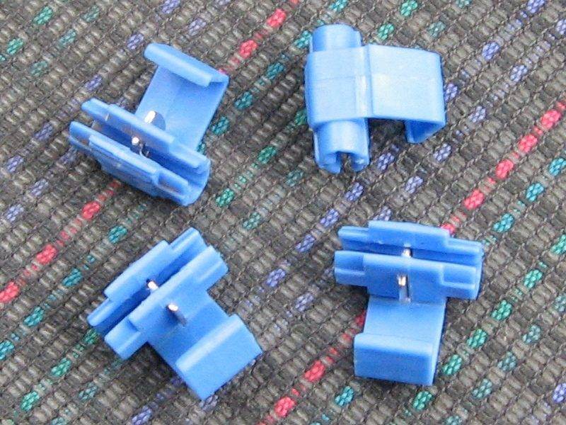

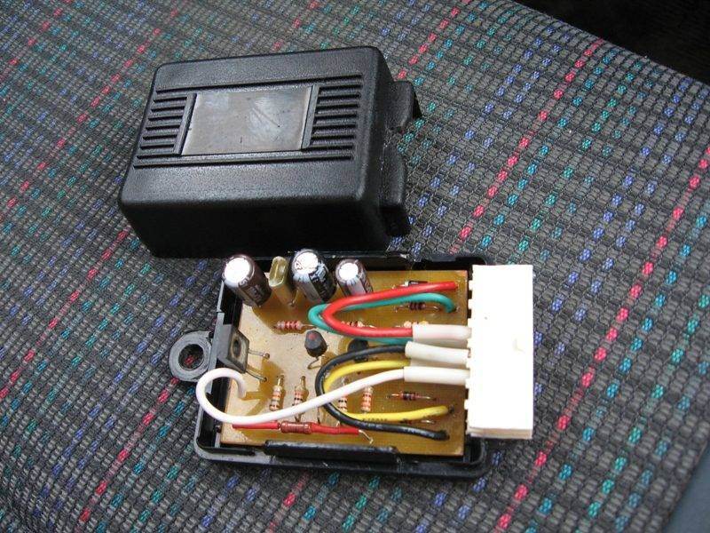

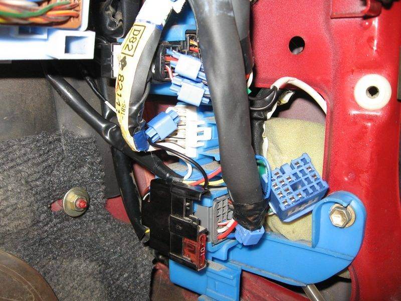

В выходные установил доработанную плату вежливой подсветки, обеспечивает:
1. Задержку выключения освещения на полминуты при закрытии дверей если зажигание не включено. Если же зажигание включено, задержки нет, сразу плавное погасание.
2. Плавное быстрое зажигание света и плавное медленное погасание света
Собственно, алгоритм работы подсмотрен на других иномарках. Попытался сделать также, получилась плата на 3-х транзисторах. Некоторые фото по установке. Подключение к проводке машины с помощью специальных клипс. Освещение светодиодное, в очечнике, по 18 белых SMD-светодиодов в каждом "окошке" очечника. Штатное их включение клавишей сохраняется.
Блок вежливой подсветки.JPG [ 332.13 КБ | Просмотров: 1961 ]
Блок установлен.JPG [ 215.12 КБ | Просмотров: 1961 ]
Подключение.JPG [ 285.56 КБ | Просмотров: 1961 ]
Клипсы.JPG [ 315.82 КБ | Просмотров: 1961 ]
