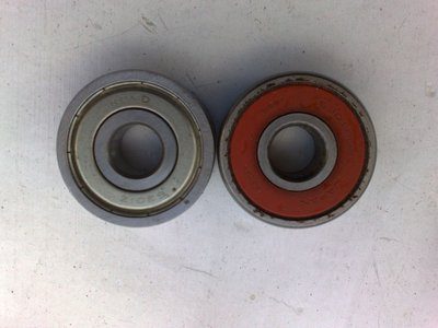

Снял ролик,протёр тряпочкой и увидел циферки 6301...,выдавил старый подшипник из шкива,взял с собой и поехал по магазинам
В запчастях для вазов газов ничего не нашёл-нет их там!Позвонил в одну контору,которая занимается подшипниками-есть,цена 37,5 :ts_ss:
Пришёл-купил-домой-собрал-поставил-работает паразит!

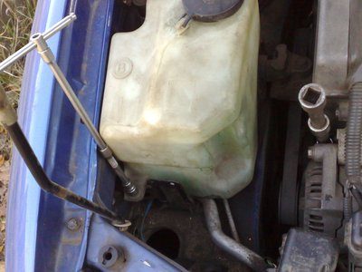

Для удобства сначала снимаем расширительный бачок и омывайкин.

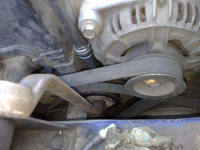

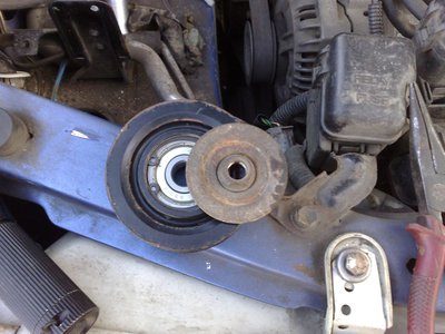

Накидным на 14 откручиваем гайку крепления шкива,воротком ослабляем болт натяжитель,скидываем ремень в сторону и снимаем больной шкив.

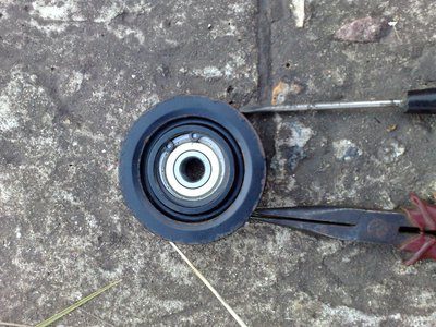

Круглогубцами с помощью отвертки снимаем стопорное колечко,готово-подшипник готов к удалению!

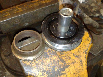

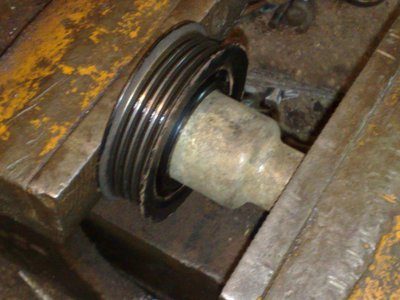

Далее в тиски и используя головку на 13 и подходящую оправку(у меня это была старая внутренняя обойма от ступичного пошипника с пассата 3)выдавливаем старый подшипник из корпуса шкива.Всё чистим и протираем,опять тиски,ставим новый подшипник и через головку на 24 прессуем его в посадочное до упора,затем стопорное колечко обратно и под капот!Одеваем обновлённый шкив на болтик,накидываем ремешок обратно и закручиваем но не до упора,подтягиваем ремень привода кондиционера болтом натяжителем,и после этого затягиваем гайку на оси шкива,ставим обратно бачки омывайки и расширительный-ВСЁ!Затраты:18р автобус+37,5р подшипник и 20 минут пешей прогулки.Ну а теперь слайды :D
Снимаем расширительный бачёк и бачёк омывайки.jpg [ 113.92 КБ | Просмотров: 15962 ]
Доступ открыт Ослабляем гайку на шкиве и ослабляем болт натяжителя.jpg [ 130.79 КБ | Просмотров: 15962 ]
И снимаем шкив.jpg [ 137.44 КБ | Просмотров: 15962 ]
Снимаем стопорное кольцо.jpg [ 217.95 КБ | Просмотров: 15962 ]

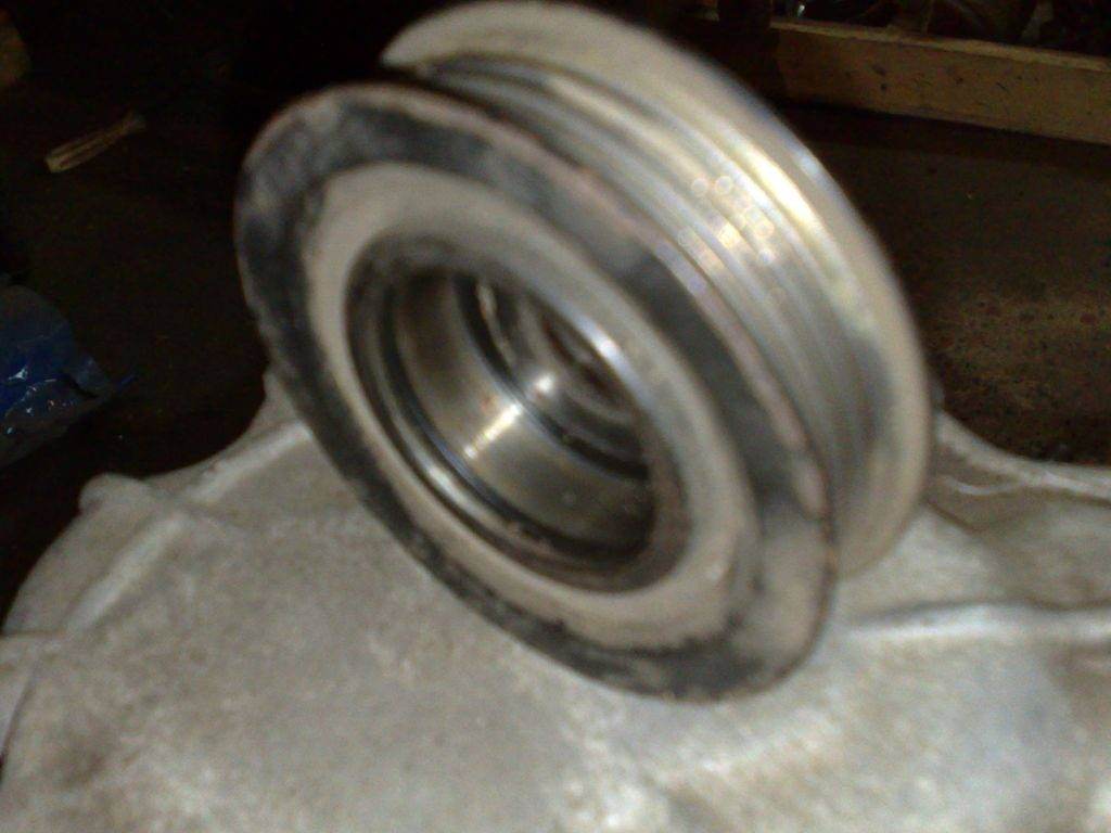

Головка на 13 и оправка по размеру.jpg [ 144.88 КБ | Просмотров: 15962 ]
Голый шкив.jpg [ 85.76 КБ | Просмотров: 15962 ]
Старый и новый Замена 6301.jpg [ 102.89 КБ | Просмотров: 15962 ]
Головка на 24 идеально подходит.jpg [ 120.09 КБ | Просмотров: 15962 ]

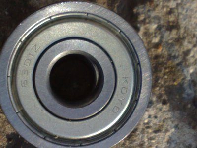

Чё за фирма.jpg [ 113.17 КБ | Просмотров: 15962 ]

Прочитал все и понял, что никто не заметил: наверно все подумали, что это подшипник KOYO, но на фото, если присмотреться - KDYD. Не хочу расстраивать ТС, но гугул в первом же поиске выдает статью о подделках на KOYO(KDYD) и DPI(DP1). ТС, извини, если расстроил, но лучше знать и приготовить в запас(если сразу не хочешь менять) хороший подшипник(хотя бы наш) и по надобности поменять. Чем потом "ужасаться" качеству KOYO.
СообщениеДобавлено: Вт окт 16, 2012 10:02 am
Сообщения: 1669
Алексей60
+1 глазастый!
(с) Амаяк Акопян.
СообщениеДобавлено: Вт окт 16, 2012 10:25 am
Сообщения: 2026
Машина: Сarina E Wagon
Алексей60
Да я особых иллюзий за такую цену и не питал,взял вообще пару,так,на прозапас ,а потом думал или SKF или ещё какой нибудь хороший найти,или наших взять
Так что я ни разу не расстроился :a_g_a:
