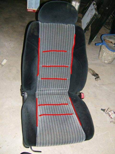

Ребят, подскажите пожалуйста - при сборке сидения, как опять натянуть вертикальные и горизонтальные стяжки???
а то на старом сидении попробовал - сиденье разобрал/собрал за пол часа, а вот эти места теперь не прижаты полностью и вид у сидения немного уже не тот((((

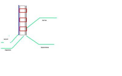

На пассате 3 там были петельки(на чехлах)они через паралон продевались а с обратной стороны(где паралон на каркас ложиться)продевались проволочины

Сиденье устроено просто! Есть каркас, поролон, обивка. Ты вот эту ссылку смотрел? viewtopic.php?t=3603&postdays=0&postorder=asc&start=0 Более подробного отчета трудно представить! Самое муторное для меня было это аккуратно разжать и потом сжать кольца. Но это дело 30 минут.

Вертикальные натяжки - шнуры пластиковый во всяком случае у меня были, а горизонтальные - спицы с колечками на концах. Вставляешь спицы в кармашки, потом натягиваешь шнуры вниз и тоже крепишь их колечками к нижнему каркасу сиденья, через пену там есть места крепления. http://radikal.ru/F/i029.radikal.ru/090 ... 3.jpg.html

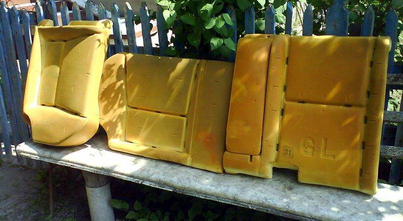

Правильно ли я понимаю, что пружины запаяны в поролон? А то у меня провалилась спинка водительского сидения, причем пружины не отвалились, похоже просто вытянулись.

Какие пружины? То что провалилась спинка это наверное поролон осыпался...
А про колечки, так это каждый решает для себя как упростить работу. Обидно если через год у тебя эти стяжки полопаются или протрутся и все придется переделывать. А так потерял лишних 20 минут и спокоен. Ничего сложного в этом нет. Двумя пассатижами разжал, потом сжал...

Kentavr
Не, сидушку я разобрал, поролон отлитый и не видно чтоб осыпался. Внутри поролона есть металлические пружины(растяжки).
Re: Разборка сидений, для последущей стирки(чистки) [фотоотчет]
Внутри поролона есть пружины, в передних сидениях(задние не трогал). Вы думаете что держится спина на поролоне? Это фантастика :D Пальчик суньте в поролон, нащупаете :a_g_a:

Отчет этот я просмотрел, просто разобрав свои старые сидения - так и не вкурил как обратно натянуть обшивку в местах которые я на картинке показал. Как мне показалось в этих местах был кусок тряпки, который и натягивал обшивку, при демонтаже обивки эта тряпка само собой порвалась, металлических прутьев там тоже не обнаружил...
В общем сегодня попробую опять все разобрать и посмотреть как там устроено
ЗЫ а на передних спинках в каркасе и правда есть металлические растяжки )
