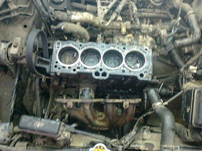

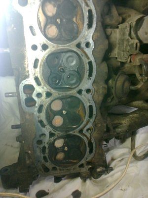

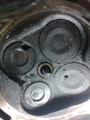

добрался,прогорел клапан,грешу на последнюю заправку говном :( короче заказал клапан,колпачки,прокладки.вот думаю потом сервис башку тащить или че,сам не шарю ни фига.

Клапан обычно один не меняют,скоро жди следующего

обычно все 16 меняют? или 8? так без штанов остаться можно,но с клапанами

Головка у тебя снята, терни все клапана ведь колпачки все равно менять будешь, и посмотришь-если есть на клапане раковины значить меняй, а так зачем все менять. Прогорают они в основном потому что перетянуты особенно выпускные. Если все клапана менять, тогда нужно и направляющие. Лично я не стал бы. ИМХО,
