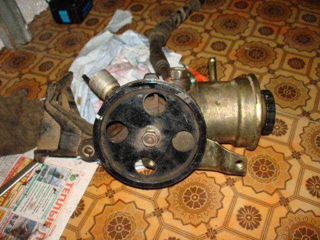

Привет всем,сегодня почти полностью разобрал свой крякнутый ГУР,осталось только шкив скинуть с вала,пока не получается. Со снятием ГУРа с машины намучался,особенно с главным штуцером(боялся сломать) пришлось открутить его с другого конца(с рейки). Да и кому интересно,нашел по объявлению ГУР с движка 5A-FE (он с круглым бачком и похож на Калдиновский),и на первый взгляд подходит на наш движок,завтра буду ставить.(брал с креплением)Есть фотки всего написанного,только не знаю как скинуть...Подскажите!!! П\с;если я правильно понимаю,фото надо разместить на другом сайте,а здесь выложить адресный путь к нему?
Люблю свою каринку! P883KO 30RUS

Что мне понравилось в этом ГУРе,так это то ,что шланг непосредственно крепится к корпусу ГУРа,а не через бачонок для датчика,как на родном.И при снятии не сломать...
Вот все что нащелкал пока...Старый со временем постараюсь перебрать.Отпишусь!
Добавлено спустя 2 минуты 28 секунд:
Да,если что датчик на фото с 5А,я свой поставил.
Снимал ГУР пол дня,а поставил за 1.5 часа + полчаса прокачивал систему.
Мой разобранный ГУР.JPG [ 146.76 КБ | Просмотров: 8352 ]
Бачок.JPG [ 143.8 КБ | Просмотров: 8352 ]
Задняя крышка с лопастником.JPG [ 143.23 КБ | Просмотров: 8352 ]
Корпус,литая часть.JPG [ 143.16 КБ | Просмотров: 8352 ]
Крепления,родное и 5А-ФЕ.JPG [ 151.83 КБ | Просмотров: 8352 ]
ГУР с 5А-ФЕ.JPG [ 151.71 КБ | Просмотров: 8352 ]
ГУР 5А-ФЕ с моим шлангом.JPG [ 140.11 КБ | Просмотров: 8352 ]
ГУР 5А с другого ракурса.JPG [ 142.61 КБ | Просмотров: 8352 ]
датчик стоит ниже чем на родном ГУРе.JPG [ 147.44 КБ | Просмотров: 8352 ]
Уже на двигателе.JPG [ 145.97 КБ | Просмотров: 8352 ]
