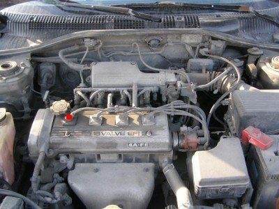

Дабы не плодить новые темы, спрошу здесь (если конечно никто не против :) )...
Течь из-под ВВ провода... Видно на фото... Замена свечей поможет??? На диагностике сказали, что топливо полностью не сгорает, может ли это быть от этого же? И свечи ставить лучше платиновые(насколько я понял).
untitledR.JPG [ 52.6 КБ | Просмотров: 6962 ]
Tише едешь, меньше должен!

это сальник свечного колодца у тебя не впорядке.. сними крышку, посмотри с другой стороны.

Сообщения: 297
Откуда: Taллинн, Эcтония
Насколько это опасно для двигуна? при учете, того факта, что сталкивался я только с ремонтом подвески... :D ?
И на что там смотреть?
Может сразу заехать купить его?

не опасно ни сколько.. масло попадает только в колодец свечной.. там грязь скапливается.. она потом на резьбу в головке попадает и свеча будет плохо закручиваться.
закажи один.. стоит не дорого. поменять можно самому за 5 минут. понадобится ключ на 10 и отвертка.

а до кучи еще вот ту резиновую ... которая красным помеченна разопрет от масла и будет в полтора размера больше,у меня так же на первом расперло,если снимешь,заколебаешся вставлять,так как по размеру не влезает,лучше все четыре сальника свечных заменить,по ходу уже дубовые,чтобы два раза крышку клапанную потом не сдергивать

может не только сальники?
напрмер картерные газы повышенные

вот поэтому комплектом покупать дешевле получается и менять все сразу.. что б потом лет 5 ездить, только масло менять и про мотор не вспоминать.

А менять я так понял не сложно?! Снять свечи, снять крышку и просто выковырять старые сальники и заковырять новые... Так?
Именно так
СообщениеДобавлено: Вт янв 13, 2009 5:26 pm
Сообщения: 3255
Откуда: Самый Север МО
так, только свечи выкручивать не надо, колпачки вытащить только
