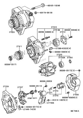

СообщениеДобавлено: Пт дек 14, 2012 4:45 pm
Николай Олегович писал(а):
well - а где эта релюшка стоит?
2700A http://www.exist.ru/price.aspx?pid=5020 ... Cat=Toyota
В верху страницы кнопка FAQ http://www.carina-e.ru/faq/index.php/%D ... 0%B2%D0%BE.
Добавлено спустя 5 минут 43 секунды:
И есть какая нибудь инфа, по проверке "гены"?
Есть кнопка "поиск",забей искомое слово и читай..
