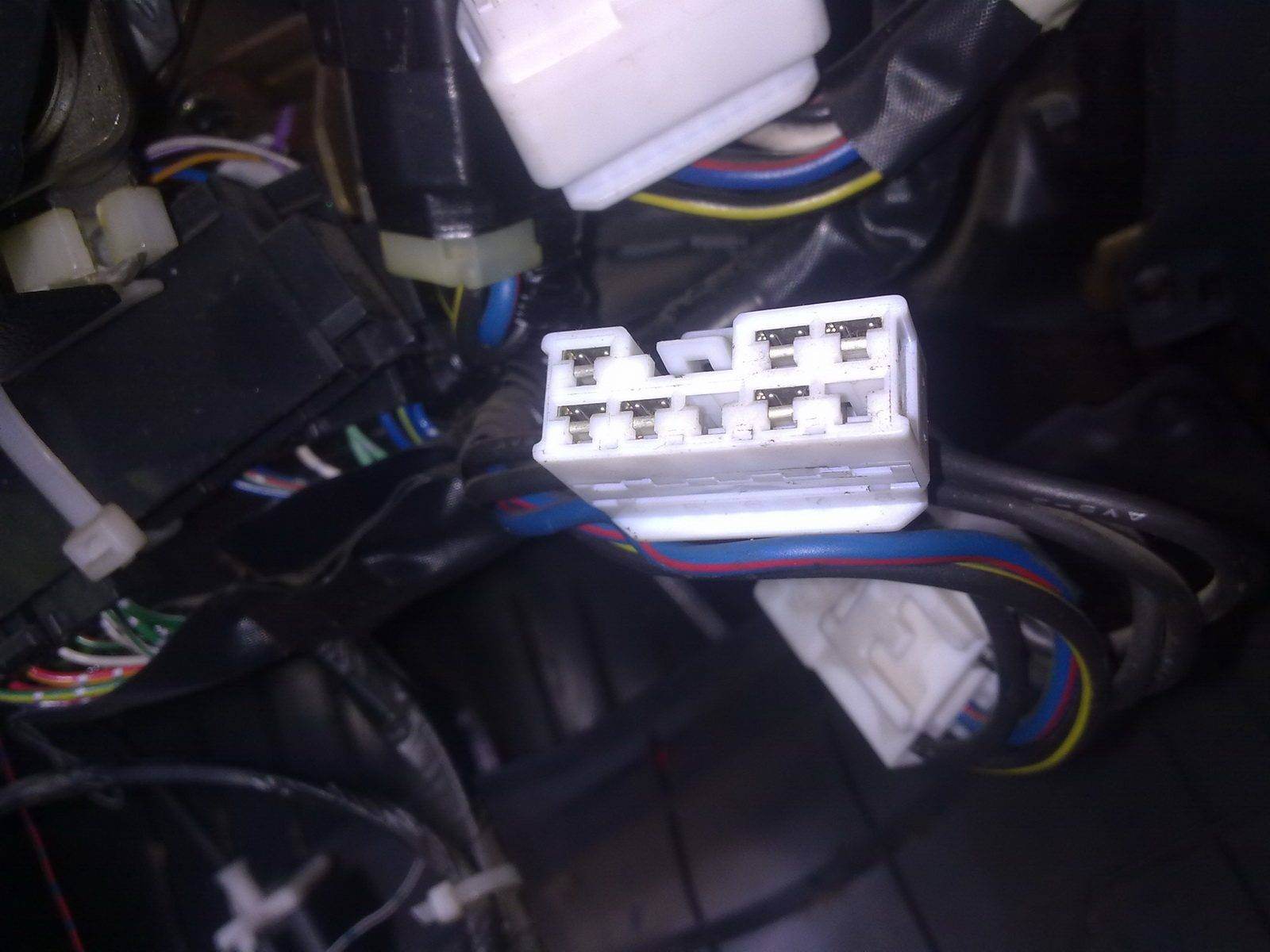

помогите определить от чего этот разъеем, остался после сборки машины, не знаем куда воткнуть
