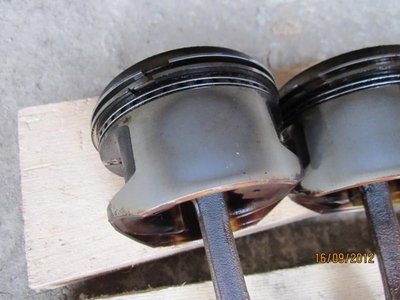

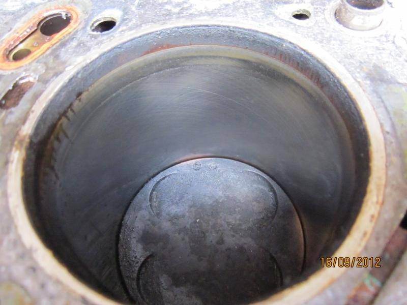

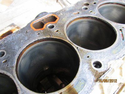

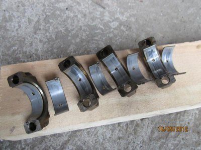

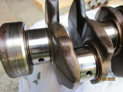

Предистория. У меня с двигателем все в порядке. Масло не берет, расход отличный, едет нормально. Надоели вопросы-у тебя дизель что ли? Вот прикупил по случаю движок, т.к. пока двигатель на авто и с ним все нормально, вряд ли я полезу перепрессовывать пальцы. А так вот он перед тобой, крути как хочешь. Соберу и поставлю вместо своего. Так что прошу одноклубников, имеющих опыт в переборке двигателей, оценить визуально состояние.
Добавлено спустя 15 минут 11 секунд:
Еще фото.
Добавлено спустя 8 минут 45 секунд:
Все шейки без задиров, хон сохранился во всех цилиндрах, маслосъемные кольца мертво закоксованы. В общем на вид все бодро. Не понравился шатунный вкладыш 4 цилиндра. Потертый сильно, хотя шейка коленвала в порядке. Коренные без нареканий. Заявленный пробег двига-220 тыс.

вкладыши и кольца под замену-однозначно+пальцы?

хорошее состояние.даже хон в цилиндрах.только вкладыши и кольца новые подкинь :cool_cool:
 Заголовок сообщения: Re: 4A-FE.Оцените состояние.
СообщениеДобавлено: Вс сен 16, 2012 10:10 pm
выпрессуешь пальцы-будешь удивлен их состоянию,поверь опыту...

Этот двигатель не стучал. Вы считаете, что пальцы перепрессовать нужно обязательно? Они уже давно у меня куплены. По вашим советам кстати. Мне бы хотелось услышать ваше мнение по поводу поршней.

При пробеге 220к такой свежий хон - странное состояние, блок точно не точили раньше?
А вообще мое мнение - по фото ничего не сказать, я свои блоки и валы всегда отвозил в мастерскую, где их обмеряли нутрометром и микрометров и потом выносили вердикт. Бывало и такое, что блок надо точить, а вал можно не трогать, лишь вкладыши поменять.
Раз все разобрано уже - закидывай в багажник блок и коленвал и вези в мастерскую по расточке-шлифовке.

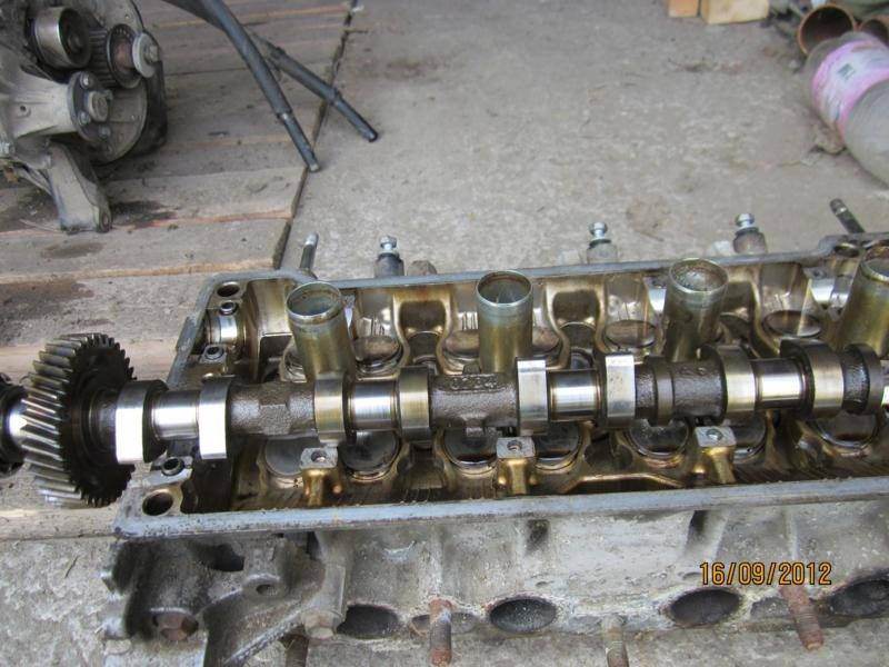

бошку однозначно на ошлифовку,раз ее прошлое неизвестно....
Промерить сначала надо, может ее уже шлифовали а бывает и не раз.
Мне последний раз шлифовали не только головку блока, но и сам блок (поверхность под прокладку), потому как там были явные "натоптыши" от прокладки, точнее от неправильного ее обжатия. Да и вообще причиной разборки двигателя была прогоревшая прокладка на месте одного из таких натоптышей.

У движков тех лет хон и после 400 т.км. видно.... ;-)
Это обязательно. Я не тороплюсь-вся зима впереди. Отмою и промеряю. На данный момент бюджет прикидываю, а он зависит сильно от того, буду ли я менять поршневую. Пальцы от Джили у меня есть, передавить недолго. Кроме того подушки двигателя просятся на замену,топливный фильтр проще менять без двигателя. Все сразу и совмещу. Мне интересны все мнения, а истину я сам выберу.
Потертости на поршнях насколько критичны?

Свозил блок и коленвал на промерку, порадовали. Все в допусках, придраться не к чему. Уже пришел набор прокладок. надо заказать вкладыши и кольца. Пока начну с головы. Поэтому вопрос-когда ее шлифовать? Когда переберу или все с нее снять, шлифануть, потом собрать? И какой рассухариватель можно использовать при снятой ГБЦ. У себя в городе пока не нашел, все рычажные. Я думаю должно быть что-то типа струбцины?
Сергей Александрович, Универсал, 06.1994г., 1,6ЛБ, JРР, Вишневый.
СообщениеДобавлено: Пт окт 05, 2012 7:29 pm
Конечно только так.

Рассухаривал рассухаривателем от 16 клапанного тазика, потёртости нна поршнях не критичны, а вот пальцы менять обязательно и перепрессрвывать только на холодную...поршня в кипяток с порошком и на газовую плиту, будут как новые и отверстия в них все прочистятся.....удачи.
