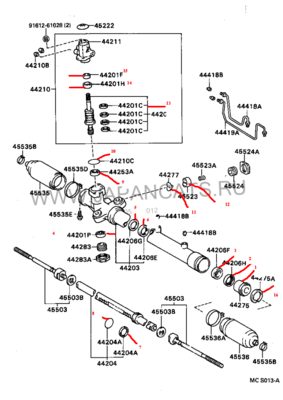

Спасибо всем за советы! Застучала именно рейка, поднимали, смотрели, вращали колеса, дергали - рейка, рейка.
Яму с другом найти немогу. В смысле друзья есть, но без свободного времени. Я и сам понимаю что в машине ничего сложного, кроме электроники. Можно и самому было бы замарочиться, но нет гаража. Те паче боюсь что нить натворить. Вот недавно почистил дроссельную заслонку как в форуме написано, отказал PWR режим. Тросики в норме. Пишут, что например подшипник ступицы легко заменить, но я в сервисе Покрышкино менял, у них специнструмент, и то 2 часа на один подшипник потратили (делали все при мне). Так вот так.
Добавлено спустя 6 минут 40 секунд: И еще по поводу рейки! Вот на рисунке моя рейка в разборе. Правильно ли я отметил то, что нужно будет менять, если рейка потекла и застучала?

GerzaА ремкомплект рейки на твою не бьется в japancats? Посмотрел... номер ремкомплекта 04445-20170. Второй рисунок раздела рулевая рейка глянь

Rash писал(а): GerzaА ремкомплект рейки на твою не бьется в japancats? Посмотрел... номер ремкомплекта 04445-20170. Второй рисунок раздела рулевая рейка глянь  Я смотрел рис., но почему-то мне кажется, что нужно заказывать все по отдельности. Потому что не понятно что входит в ремкомплект. Добавлено спустя 1 минуту 30 секунд:Если кто поможет контрактную купить за умеренную цену и не хочет получить нагоняй  (да и чтоб уши не горели  ) за ее состояние, то я прошу в личку.

GerzaВроде твой ремкомплект 04445-20170 http://www.exist.ru/price.aspx?pid=FF2013FC&sr=15Чиркани в личку данные по кузову. Попробую узнать, сколько встанет контракт на твою с доставкой. ТурланЖесть. Не изложение мысли, а "твоя моя, ходить базара"
