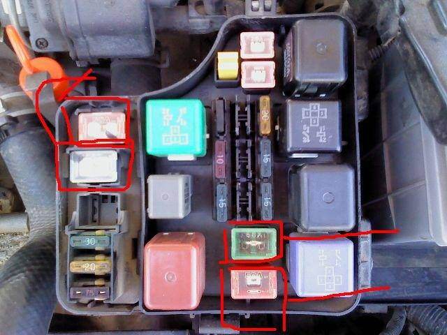

Доброго времени суток.
Ищу новые предохранители, точнее номер по эксисту. На моих (на рис.) написано: 40А Pacific 24 V, 50А Pacific 24 V.

Это не те! На рисунке они малые 2 верху розовые по 40. По эксисту они есть.
А те которые я отметил большие, как реле. 100А, 50А и 40А

СообщениеДобавлено: Ср окт 03, 2012 4:08 pm
40А: 90982-08189
50А: 90982-08227
100А: 90982-08246

Просто интересно, откуда инфа? Можно рис.
А так :spasibo--:

СообщениеДобавлено: Чт окт 04, 2012 10:21 am
http://www.japancats.ru/Toyota/Parts.aspx?Model=fb9cf867-550d-4411-a571-80d6982c4593&Unit=282323d2-69ce-46df-a738-a169c9ed45f8&Title=%D0%A1%D1%85%D0%B5%D0%BC%D0%B0%201%20%D0%B8%D0%B7%2012
FUSIBLE LINK

Уже заказал. По 120 штука.
