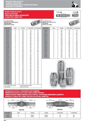

Вопрос.
У Бозал есть два варианта подходящей гофры:
1. 265-315 50*95*95 INNERBRAID LINER (Гофры с защитой в виде оплетки из нержавеющей стали (Innerbraid)) за 440 руб
2. 265-567 51*100*100 INTERLOCK LINER (Гофры с защитой в виде сцепленных между собой пластин из нержавеющей стали (Interlock)) за 630 руб.
Что лучше выбрать? И какую именно вы себе ставили?
Bosal.JPG [ 393.77 КБ | Просмотров: 9556 ]

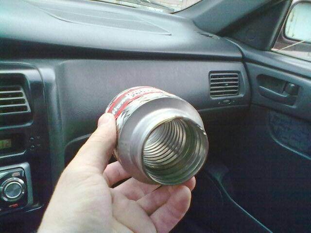

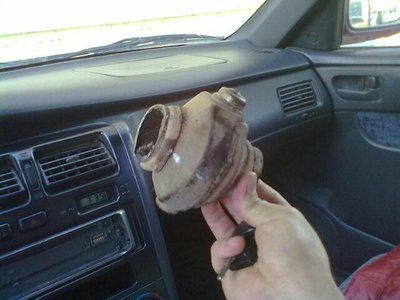

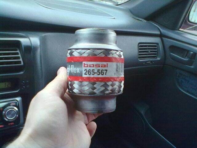

Т.к. глушитель начал греметь не по детски и мастер сказал, что у меня какой-то му...к заварил шарнир и теперь у его снования труба лопнула, пришлось заказывать и вваривать гофру.
Сделал следующий выбор: 265-567 51*100*100 INTERLOCK (с пластинами внутри)
Вырезали и вварили. На старом шарнире видно, что его кто-то лет 7 назад заварил и теперь труба у его основания лопнула.
16102012911.jpg [ 36.72 КБ | Просмотров: 9512 ]
16102012912.jpg [ 37.27 КБ | Просмотров: 9512 ]
17102012914.jpg [ 37.47 КБ | Просмотров: 9512 ]

Вобщем на сколько я понял внутри этой гофры, которая с "пластинами" идет не обычная оплетка, а что то типа металлорукава. Один уважаемый специалист сказал, что особой разницы не будет, т.к. эти слои (верхний и нижний) чисто для защиты от мех повреждений. И еще в каталоге бозала было написано следующее
"Внутренняя защита гофрированной трубки.
Внутренняя защита в виде оплетки из нержавеющей стали (Innerbraid). Защищает гофрированную трубку от горячих выхлопных газов. Оптимизирует равномерность распределения выхлопных газов в гофре. Внутренняя защита в виде сцепленных между собой пластин из нержавеющей стали (Interlock). Предлагает еще более высокую защиту от высоких температур и колебаний."
Ну и в связи с этим и с тем, что разница в цене около 150 руб. решил взять ту, что подороже.
P.S. В том каталоге, который я выложил ранее гофра 265-567 51*100*100 идет с пластинами, а еще мне попадался другой каталог, где этот номер указан как обычная гофра с оплеткой. Так вот в реале пришла с "пластинами".
