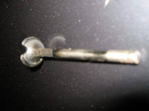

артем вагановЯ фоточку завтра выложу сюда с "поломанным" клапаном  ,при котором компрессия была "0".

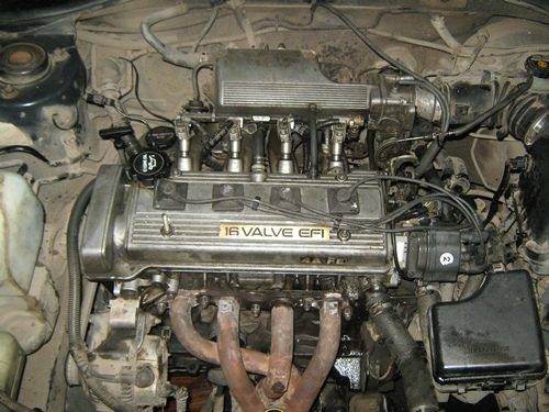

артем вагановТём,не в огорчение,не поленись,сделай и выложи фотки движка-поверь,тебе всё объяснят и покажут где и что и как,движки 1,6 двух видов:с системой LB и без оной,то бишь STD. Соответственно и"лечатся" они немножко по разному

Зарегистрирован: Вт сен 18, 2012 4:46 pm Сообщения: 12 Откуда: Кировская обл. г.Яранск Репутация: 0 [ ? ]
Машина: Toyota Carina E XLI
Двигатель: 4А FE.объем 1587.106 л/с.
| Вернуться к началу |
Виктор77
Добавлено: Пн окт 01, 2012 11:03 pm |
| Человек-легенда |
Зарегистрирован: Чт апр 24, 2008 8:47 pm Сообщения: 5505 Откуда: Москва ЮЗАО С. Бутово - Долгопрудный Репутация: 73 [ ? ]
артем ваганов писал(а): был пересос Откуда он взялся и что это такое? артем ваганов писал(а): Вот что было с поршнем Если ты про фото 00711, то это клапан.

Ну да клапан,слова попутал))). Пока её маслали при сбитом зажигании,топливо накопилось лишку
