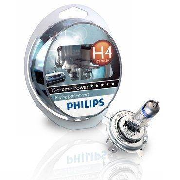

В штатную оптику, поверьте, лучше всего Philips X-treme Power
Цена вопроса 850-1200 рублей в зависимости от жадности продавца.
s_packsp_xp.jpg [ 103.78 КБ | Просмотров: 7824 ]
Ватность у этих лам какая?
Нашёл, спасибо

http://www.exist.ru/price.aspx?pcode=12 ... -4&caid=90 :o :shock:

regersergey
Много всего читал когда выбирал - очень много отзывов на форуме что фуфло лампы и ен стоят денег. Больше Хвалят осрам night breaker и филипс vision plus +50%
у меня у самого стоят последний, брал за 650р 2 лампы светят отлично. Оптика штатная.
