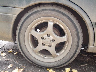

sol-minor писал(а):
небольших холмах задевает заднюю правую арку
Вот позавчера такая же штука была, когда старое барахло сестре перевозил. Полный багажник книг да коробок всяких с тканями, плюс в салоне родители... На небольших и резких кочках проблем не заметил, а на затяжных "волнах" дороги прям четко и громко - шшшшшшших! Меня аж передернуло после первого раза, почему-то сразу про стойку подумал, думаю, хана ей пришла. С такими звуками выбрался из города, а там уже на трассе встал, вышел, посмотрел заднее правое - и второй раз передернуло (результат на фото). Между аркой и покрышкой даже пальцы горизонтально не проходили, что покрышка, что арка горячие. Репу почесал, звоним сестре (она сзади на 15-шке ехала с мужем), перегрузили половину им, и вот тогда уже нормально поехали...
Считаю, размерность особо не при чем (сейчас 185/65 R15), а вот вылет диска играет большую роль в этой проблеме. Потом уже смотрел, хотя б на сантиметр колесо внутрь задавить и все было бы нормально. Теперь опыт появился, в следующий раз буду думать
wheel.jpg [ 265.51 КБ | Просмотров: 2337 ]

А мне сегодня на работе сказали, что такое возможно при старых пружинах подвески, типа усталость, сжатие. Вот на моей, я уверен, пружины не менялись ОЧЕНЬ давно. Кто что думает по этому поводу?

Мне сегодня пришли две пружини на заднюю подвеску, аналоги оригинальных, Monroe SP3130 по Ексисту, 1179р. за штучку

Заменили мне задние (ну, не мне, машине :) ) Я б не сказал, что корма сильно выше стала, ну может быть 1-1,5см, однако заметно жестче. Теперь покрышки не шоркают об арки, проверял специально :)
Добавлено спустя 57 секунд:
Добавлю - грузить машину надо с умом, это первое. Второе - все же решение данной проблемы виже не только в замене пружин, так же вылет диска имеет значение, имхо
