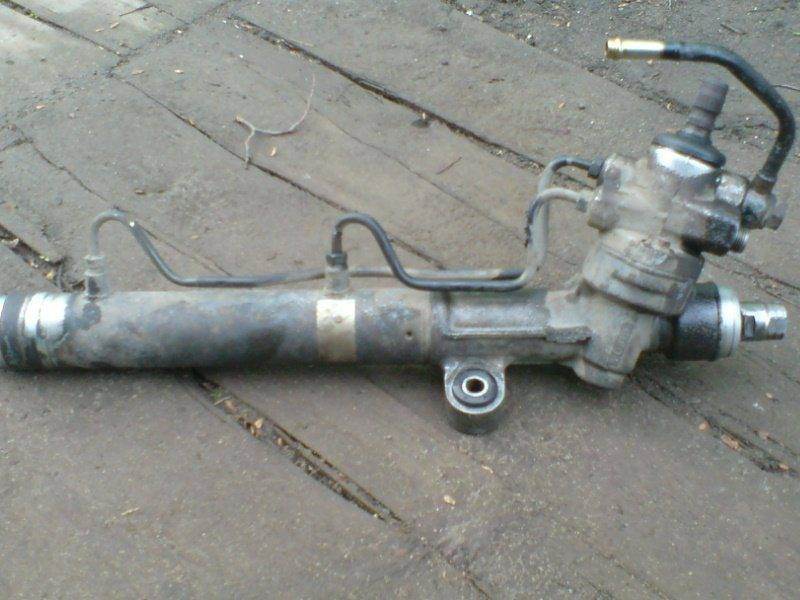

подскажите номера саленблочков что в креплении рейки http://carina-e.ru/download/file.php?id=4634&mode=view вот тут на переднем плане они!
 Заголовок сообщения: Re: Рулевая рейка
СообщениеДобавлено: Вс сен 02, 2012 8:30 pm
45517-20180 — подушка рулевой рейки
45516-20080 — сайлентблоки рейки (2 шт)

подскажите, ремонтируется ли на моем авто рейка рулевая? VIN SB153ABK00E201544
Если нет(((, то сколько стоит новая?
Модель CARINA E(UKP) AT19#,ST191,CT190
Двигатель 4AFE 1600CC 16-VALVE, не LB
Дата выпуска 1997.06
Код модели AT190L-BEMDKW
Код цвета кузова 742 (темно-зеленый)
Комплектация XL TYPE
Кузов SEDAN
СообщениеДобавлено: Сб сен 22, 2012 7:36 pm
Cfif131
а какая на твоем авто рулевая рейка?
должна то быть зф, но где вероятность что ее до тебя не поменяли на японческую? только фото даст ответ.
а по поводу новой - имхо оптимально взять убитую японскую рейку, купить ей ремкомплект, отремонтировать, поменять тяги с наконечниками и поставить - сам так через годик буду делать.
ну а если и правда хочешь новую - рублей 40 готовь, будет тебе новая, с магазина =)

Cfif131
мне рабочую с криворукой короны за 7000 руб предлагают. ее реально поставить?
в понедельник фоты рейки попробую выложить. может подскажешь чего у меня там стоит

СообщениеДобавлено: Сб сен 22, 2012 7:50 pm
я хз, как ты от праворукой на леворукую ставить то будешь...
а фотки кидай, поглядим
СообщениеДобавлено: Сб сен 22, 2012 7:53 pm
Сообщения: 3627
А чем там они должны отличатся на фотках?
Я тоже хочу узнать какя у меня стоит,машина англичанка
СообщениеДобавлено: Сб сен 22, 2012 7:58 pm
у японки корпус гладкий, у зф - ребристый, как на вафельном полотенце
