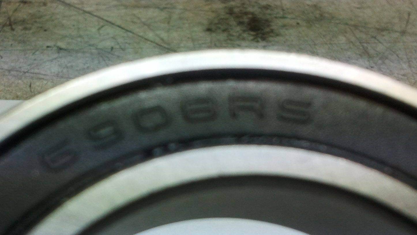

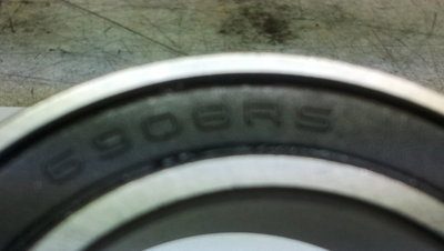

Собсно вот он,подшипник,на ролик натяжения ремня гур.
это ты к стуку ?
если да то номерок можно?
или просто поменять ролик, он же с подшипником идет)
у меня ж не свистит ничего просто глухой стук-вибрация! на холостых.

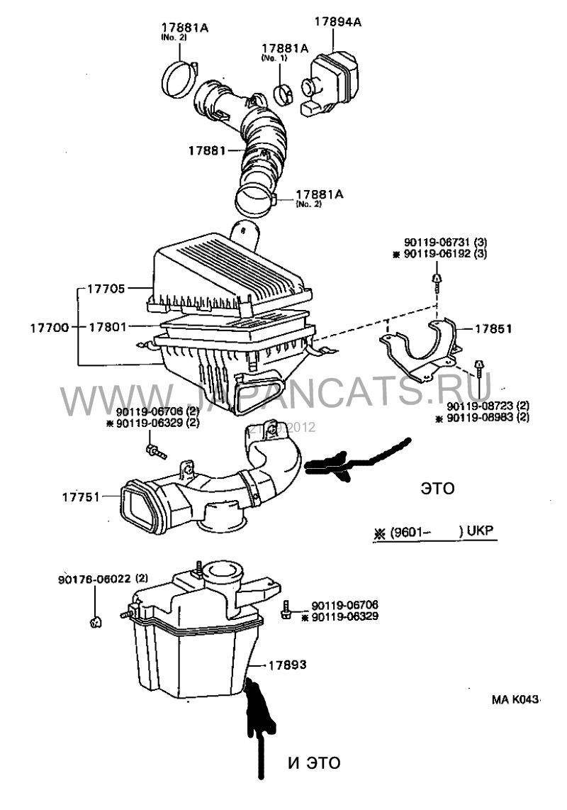

Renavatie писал(а):
во так в салоне и я слышу это..говорят резонатор менять надо...а он дорогой ведь((
ведро? или который на гофре?
У меня вибрирует скорее от того, что на крыле болт обломан и ухо воздуховода там не закреплено. Я там сначала пробку от бутылки подкладывал, а потом пластик выгнулся и теперь бестолку.

l_denis писал(а):
который под корпусом воздушного фильтра.

А Уменя вообще нет резонатора,кто-то выбросил.Работает нормаль,зачем он вообще нужен?

Нужная штука! Тут почитай http://www.carina-e.ru/viewtopic.php?p=31894 :D
P.S. У меня изначально его тоже небыло,так ездить было невозможно-сигнализации срабатывали.

VLADIMIR71 писал(а):
Нужная штука! Тут почитай viewtopic.php?p=31894 :D
Спасибо за ссылочку.Можно короче и без этой приблуды ездить!

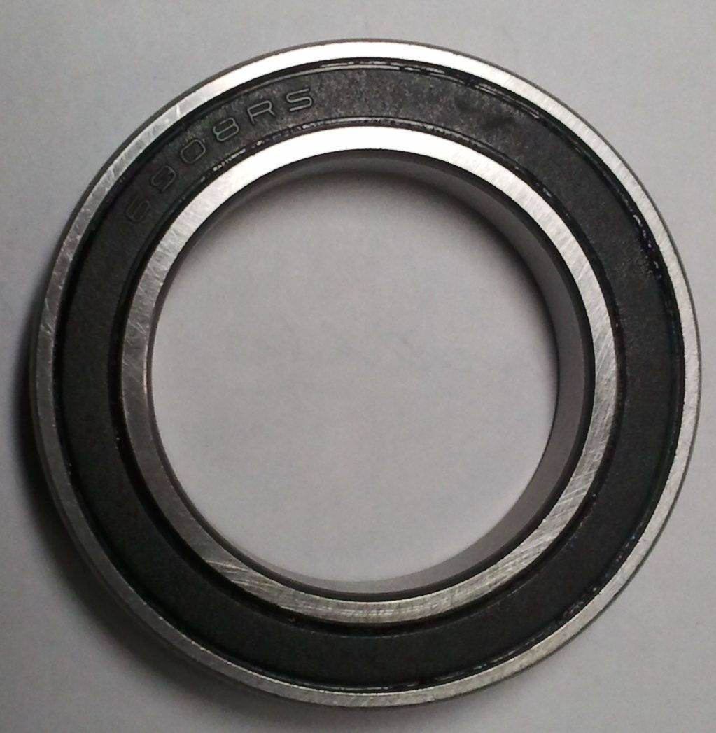

Кстати буквы на подшипнике,обозначают,закрытый он или нет.
Во первых,у разных производителей,разные буквы,могут означат один и тот же тип сальника.
Сальники есть металлические,пластиковые,и резиновые.
