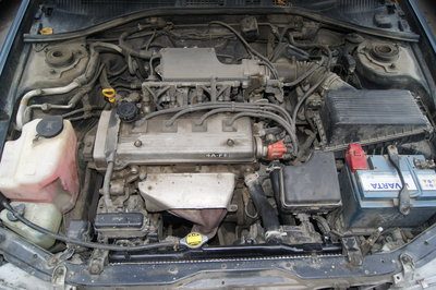

Всем привет!
Ребят, помогите разобраться с мотором. :s_o_s:
LB? не LB?
dvigatel.jpg [ 358.04 КБ | Просмотров: 9885 ]
СообщениеДобавлено: Пн сен 24, 2012 7:17 pm
Сообщения: 2026
Машина: Сarina E Wagon
47rus
СТД-шный мотор(с виду по крайней мере)
а ты чё,только купил?
СообщениеДобавлено: Пн сен 24, 2012 7:27 pm
Сообщения: 1319
Откуда: 66 регион. Пышма
47rus
Да, СТД Бош.
Радиатор похоже новый.....
СообщениеДобавлено: Пн сен 24, 2012 7:43 pm
Зарегистрирован: Пн сен 24, 2012 6:16 pm
Откуда: Ленинградская область
:spasibo--:
Пожарник
Купил пол года назад, время подошло свечи менять - вот и ломаю голову какие брать.
Evgen66
Ага, радиатор на днях заменил :)
СообщениеДобавлено: Пн сен 24, 2012 9:25 pm
Зарегистрирован: Чт июл 21, 2011 11:22 pm
Сообщения: 218
Двиг СТД.

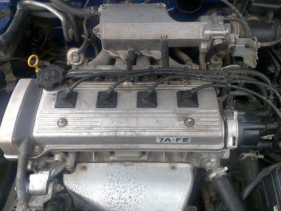

вот мой LB
Комментарий к файлу: LB
30082009566.jpg [ 162.36 КБ | Просмотров: 9702 ]
Изображение Carina E седан AT191L-BEMNKW 7AFE LB 1.8 107л.с. GL FLASH 09.1996 SB153ABK10E048297
СообщениеДобавлено: Пт ноя 09, 2012 10:33 am
Тимончик писал(а):
вот мой LB
а че движок в масле - видать сопливит "Прокладка клапана вентиляции картерных газов", ей цена то 80 рублей....

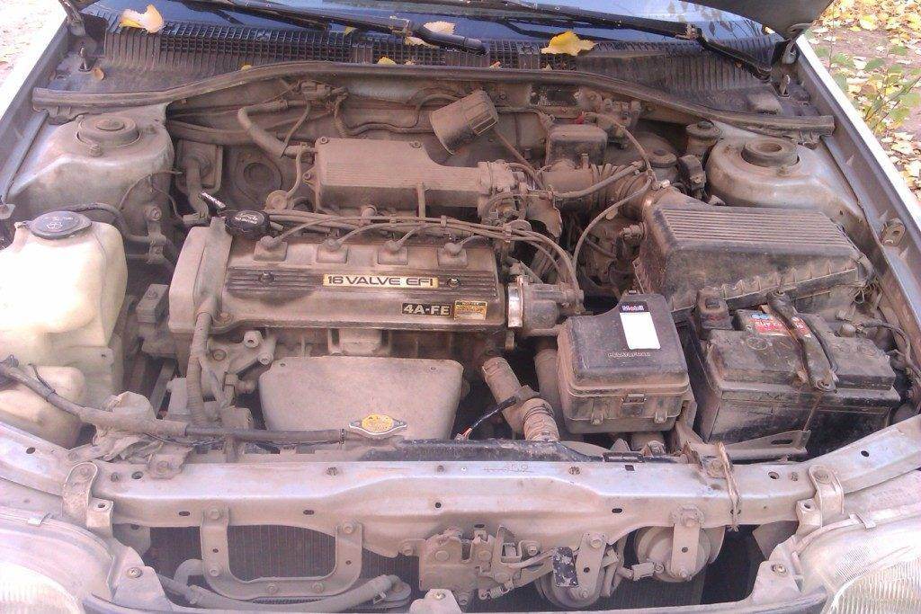

Всем привет! Купил тойоту, а какой двигатель не знаю, LB или нет? Если кто в теме пожалуйста подскажите. Спасибо
фото 1.jpg [ 191.41 КБ | Просмотров: 9657 ]
фото 2.jpg [ 202.41 КБ | Просмотров: 9657 ]
фото 3.jpg [ 199.2 КБ | Просмотров: 9657 ]
СообщениеДобавлено: Вс ноя 11, 2012 9:12 pm
Broker
LB
